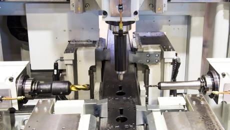

Die innovative HD-S 412 mit weiteren Modellvarianten zum Bohren und Fräsen.
Inspiriert von den Vorgängermodellen stellt die neue HD-S 412 eine konsequente Weiterentwicklung der bewährten Maschine dar. Die Bohranlagen der HD-S Baureihe gelten als Referenz in ihrer Kategorie. Die neue HD-S 412 spricht insbesondere kleine und mittelgroße Stahlverarbeiter an, die an einer vielseitigen Maschine mit kompakter Aufstellfläche interessiert sind. Aber auch für Anwender, die ihre Kapazitäten auf kleinere, leichtere Profile von 400 x 300 Millimetern ausdehnen wollen, sei die HD-S 412 eignet sich die Vernet-Bohranlage ideal - zumal es sie in drei weiteren Baugrößen gibt: Zusätzlich zur HD-S 412 ist die HD-S 612, die HD-S 912 sowie HD-S 1012 mit entsprechend 400, 600, 900 oder 1.000 x 300  Millimeter Breite erhältlich.
Die dreispindelige Maschine ist in der Lage, gleichzeitig den Steg und die beiden Flansche von H-Profilen zu bohren. Ebenso zuverlässig bearbeitet sie U-Profile, Winkel- und Flachstahl, genauso wie Vierkanthohlprofile. Profile für Fenster und Türen können mit Hilfe eines Erweiterungspakets an der HD-S 412 problemlos gefertig werden.
Die Bohr-Fräsmaschine bietet ein einzigartiges Spannsystem mit CNC-gesteuertem 150 Millimeter Hub und einem leistungsstarken, energieeffizienten Spindelmotor. Es ermöglicht höhere Produktivität beim Hartmetallbohren, da keine Zeit für‘s Umspannen verloren geht. Es sorgt zudem für ein vibrationsfreies Bohren von Profilen, beispielsweise von Langlöchern oder Öffnungen. Eine präzise und schnelle Teileidentifizierung und Markierung der Profile wird möglich durch das exklusive V-Scoring-System von VERNET BEHRINGER. Die lange Werkzeugstandzeit und einfache Handhabung schlägt sich in erfreulich niedrigen Betriebskosten nieder.
Die HD-S Bohr-Fräsmaschinen können mit einer Vielzahl Be- und Entladesystemen automatisiert und mit einer leistungsfähigen BEHRINGER Gerad- oder Gehrungsbandsägemaschine kombiniert zu einem Bearbeitungszentrum kombiniert werden.
