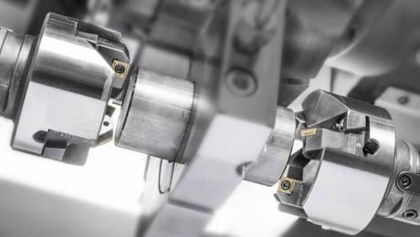

((Bild Werkzeuge))
Mit verschiedenen Werkzeugen deckt die BC80 ein breites Spektrum unterschiedlicher Möglichkeiten der Bearbeitung der Enden der geschnittenen Rohre und Stangen ab.
