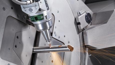

30 Jahre kontinuierliche Entwicklung seit der Vorstellung des ersten Rohrlasers der Lasertube-Familie, intensives Interesse an den Anforderungen von Kunden der Branche sowie die auf weltweit mehr als 3.000 installierte Lasertube-Systeme basierende Praxiserfahrung – das alles hat zur Entwicklung des neuesten Juwels der Lasertube-Familie beigetragen: der LT7.
Düsseldorf, 16. April 2018. Mit der LT7 präsentiert die BLM GROUP auf der Tube & Wire 2018 das Ergebnis jahrelanger Investitionen in die technische Forschung sowie in die Entwicklung innovativer Soft- und Hardware-Lösungen – und setzt mit dieser Maschine im Markt der Rohrlaser neue Maßstäbe.
Die LT7 verarbeitet Rohre mit Durchmessern von 12 bis 152 mm und Stangengewichten bis 23 kg/m, wobei sie über die gesamte Bearbeitung hinweg eine exzellente Leistung garantiert. Vom kleinsten bis zum größten Rohr passt die Maschine alle Einstellungen automatisch an, und auch das automatische Schneiden offener L-, U- und Flachprofile zählt bei dieser Maschine zum Standard.
Der 3kW-Faserlaser bietet Flexibilität hinsichtlich der Wandstärken und Werkstoffe – angefangen bei Stahl mit 12 mm Wandstärke bis hin zu Messing mit 4 mm Wandstärke. 3D-Schnitte runden das Bild einer äußerst flexiblen Maschine für eine Vielzahl unterschiedlicher Einsatzbereiche ab.
Produktivität, Qualität und Präzision, Flexibilität und Automatisierung, Bedienungsfreundlichkeit – bei allen Leistungsmerkmalen wartet die LT7 mit innovativen Lösungen auf, die keinen Vergleich mit anderen Lösungen scheuen.
