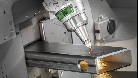

Die BLM GROUP nutzte ihre Hausmesse INTUBE XVII, um mit der LT7 die neueste, heiß erwartete Rohrlaserschneidemaschine ihrer Lasertube-Familie vorzustellen. Einmal mehr übertrifft eine Maschine der Marke ADIGE die bisherigen Standards und weist den Weg in die Zukunft des Rohrlaserschneidens.

Die LT7 führt bei Rohren mit Durchmessern von 12 mm bis 152 mm, Längen von 6,5 oder 8,5 m wahlweise 2D- oder 3D-Schnitte aus. Die Faserlaserquelle mit einer Leistung von 3 kW garantiert hinsichtlich der Materialien und der bearbeitbaren Dicken ein extrem breites Einsatzfeld. Bei nochmals überraschenden Geschwindigkeiten schneidet die LT7 Weichstahl, Edelstahl, Aluminium, Kupfer und Messing.
Die Produktivität und Effizienz der Anlage suchen im Markt ihresgleichen.
Die Schneidetechnologie wurde um neue Vorrichtungen und Sensoren weiterentwickelt. Diese passen die Bearbeitung an die Materialbedingungen an, so dass die Maschine stets mit der höchsten Geschwindigkeit schneiden kann.
Dank der mechanischen Stabilität der gesamten Anlage kann die LT7 unter allen Bedingungen höhere Beschleunigungen realisieren, ohne im Hinblick die Präzision der Schnitte Kompromisse eingehen zu müssen.
Die Material-Handhabung wurde um neue Lösungen bereichert, die die hohe Dynamik der Achsen unterstreichen.
Stangenwechsel werden schneller denn je ausgeführt.
Das Ergebnis all dieser Vorteile? Eine bislang nicht gekannte Zahl hergestellter Teile in den Behältern bei absolut niedrigsten Stückkosten.
Für die LT7 sind alle Active Tools der Lasertube-Familie der BLM GROUP erhältlich. Active Piercing kontrolliert und optimiert automatisch die Lochungen, während Active Speed die Schnittparameter anhand verschiedener Faktoren automatisch moduliert, um stets eine optimale Schneidqualität zu garantieren. Active Scan hilft, Materialfehler zu korrigieren. Active Focus erhöht die Robustheit und die Zuverlässigkeit des Schneideprozesses. Active Marking ermöglicht die Markierung der einzelnen Teile mit auf der Maschine programmierbaren Kennzeichnungstexten. Active Weld verbessert die Schweißnahterkennung der Rohre und die Schnittsteuerung an den Schweißnähten.
