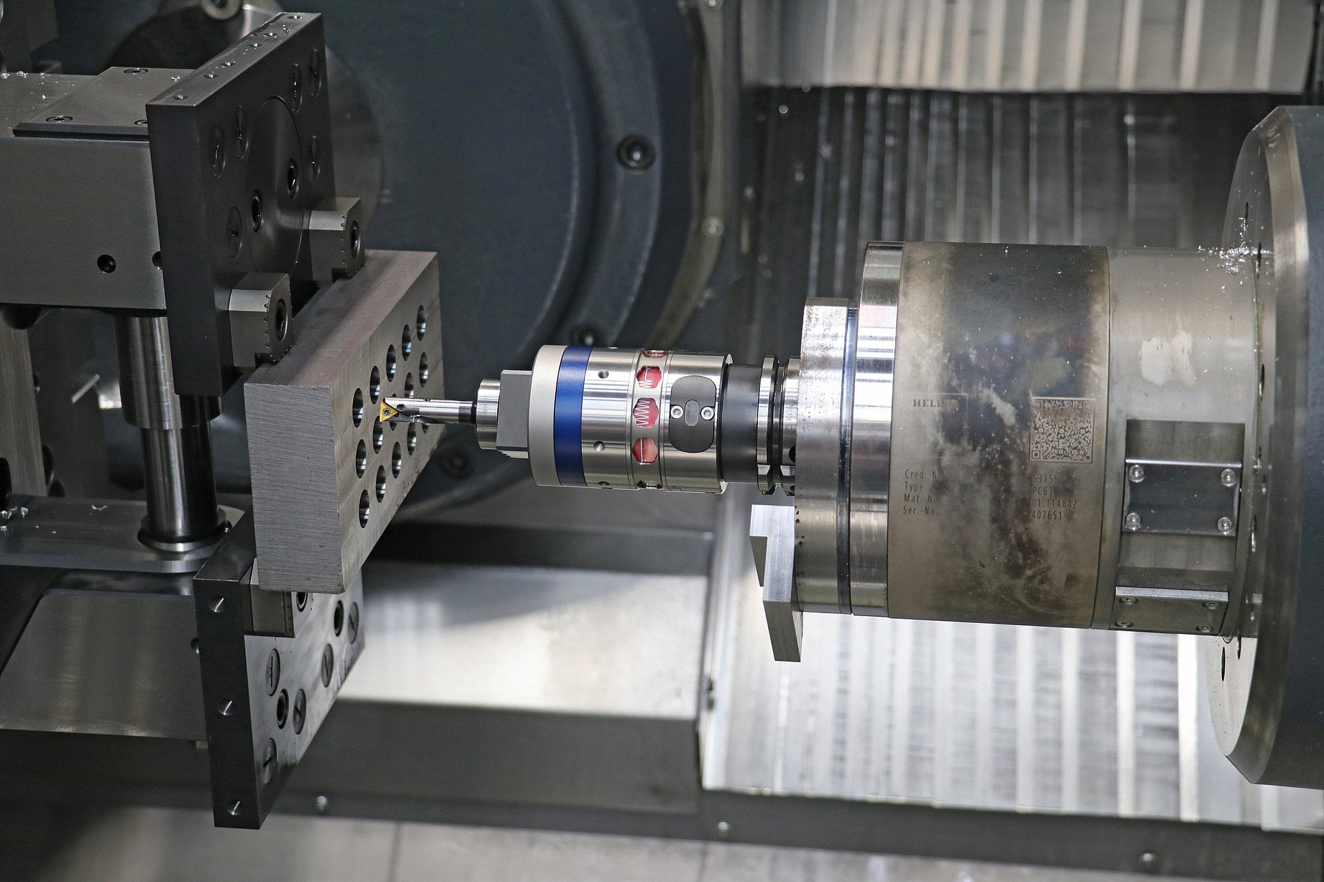

Das ist weltweit einmalig: Das neue, intelligente Feinspindelsystem KOMflex von CERATIZIT kommuniziert mit der BLUM Funkschnittstelle RC66. Die Kombination ermöglicht eine vollautomatische Durchmesserkorrektur bei Präzisionsbohrungen. CERATIZIT nutzt das System bereits im KOMET-Werk in Besigheim – sowohl in der Fertigung als auch auf einem hochmodernen Heller 5-Achs-BAZ im Vorführzentrum.
Die Digitalisierung ist bereits in vielfältiger Weise in die Produktionshallen verschiedenster Branchen eingezogen. Auch die Werkzeughersteller sind bestrebt, die Vorteile des digitalen Datenaustauschs in unmittelbaren Anwendernutzen umzusetzen. Michael Renz, Leiter der Produktlinie Aussteuerwerkzeuge bei CERATIZIT in Besigheim, ist überzeugt: „Die Zukunft gehört intelligenten Werkzeugen, die sich selbst überwachen und korrigieren können. Denn dadurch wird die Zerspanung flexibler, sicherer, präziser und kostengünstiger.“
Entsprechend treibt Renz die Digitalisierung der mechatronischen Aussteuerwerkzeuge permanent voran und sucht Verbündete für die Entwicklung neuer Werkzeuglösungen. In der Blum-Novotest GmbH hat er einen idealen Partner gefunden: „Wir haben bereits vor Jahren bei einem Kundenprojekt mit unserer U-Achse sehr gut zusammengearbeitet, und auch zuletzt beim staatlich geförderten BaZMod-Forschungsprojekt, wo es um den optimierten Energie- und Datentransfer zwischen Maschine und Werkzeug ging.“
