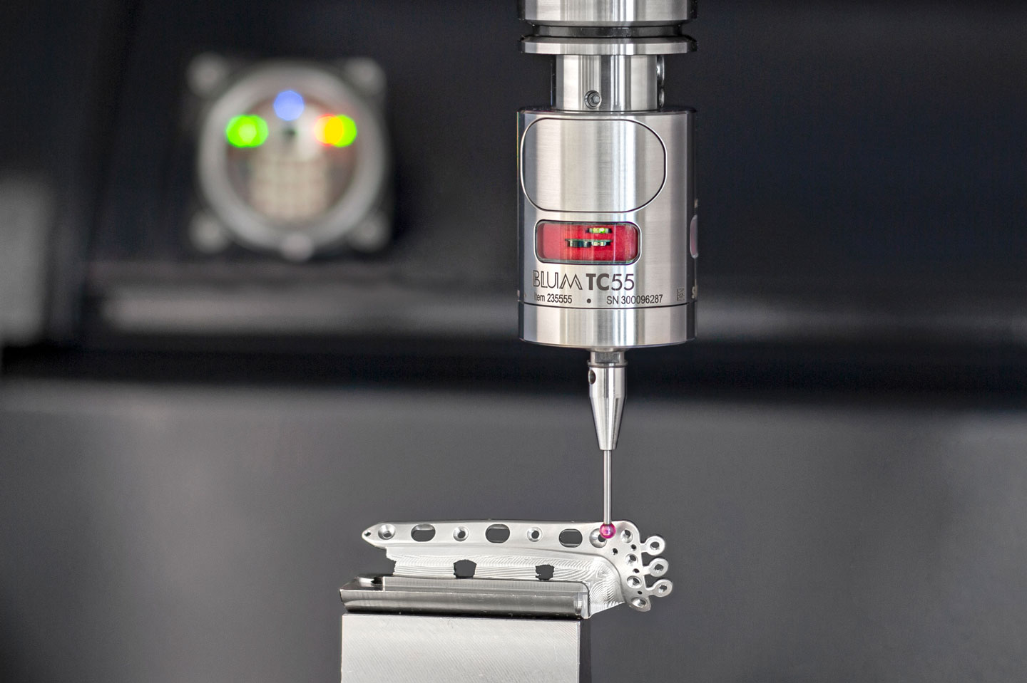

Blum-Novotest, führender Anbieter von innovativer und qualitativ hochwertiger Mess- und Prüftechnologie, präsentiert auf der EMO 2021 in Mailand (Halle 5 Stand B28 C33) sowie dem BLUM TECH-TALK (21.-23.09.2021 in Grünkraut) den neuen Messtaster TC55. Damit erweitert das Unternehmen sein Produktprogramm für CNC-Werkzeugmaschinen um ein extrem kompaktes System mit innovativem shark360-Messwerk und schneller Infrarotübertragung.
Winfried Weiland, Marketingleiter der Blum-Novotest GmbH, erläutert: „Der TC55 ist der bisher kleinste kabellose Messtaster von BLUM. Mit einer Länge von gerade einmal 46 mm und einem Durchmesser von nur 32 mm eignet er sich perfekt für den Einsatz in sehr kompakten Fräszentren, Drehzentren und Dreh-Fräszentren in der Mikrobearbeitung, der Medizintechnik sowie zur Messung von Bauteilen auf Maschinen der additiven Fertigung. Dabei kann er nicht nur zur Werkstückmessung eingesetzt werden. Dank des planverzahnten Messwerks eignet er sich auch sehr gut für die taktile Messung von Drehwerkzeugen. Damit ist das System einzigartig auf dem Markt – kein anderer Messtaster mit diesen Abmaßen bietet eine solch hohe Flexibilität in der Anwendung.“
