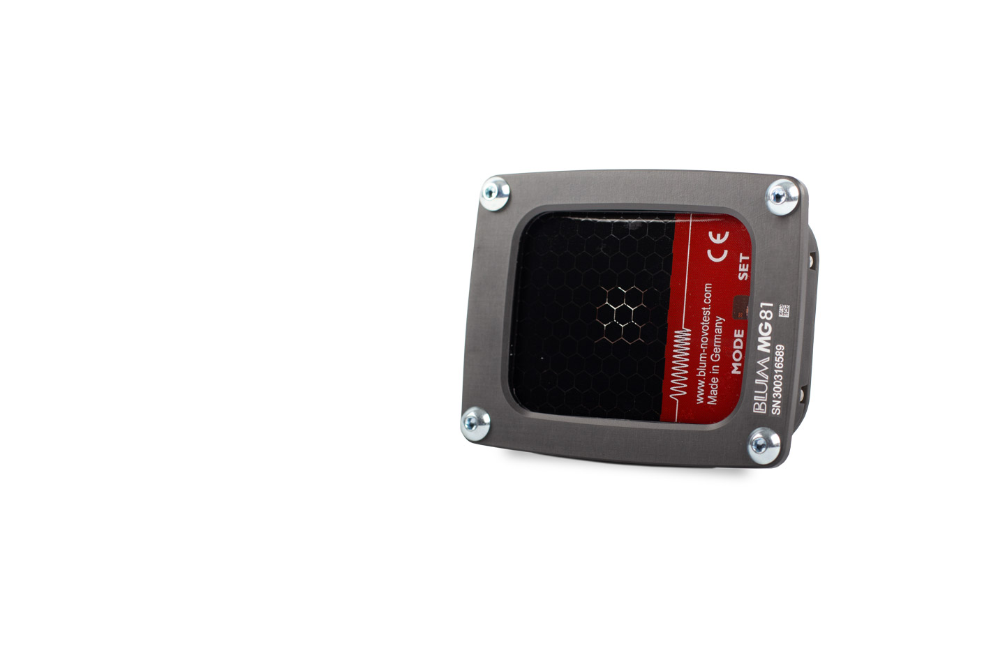

Blum-Novotest, führender Anbieter von innovativer und qualitativ hochwertiger Mess- und Prüftechnologie, präsentiert auf der CONTROL 2025 in Stuttgart (Halle 3 Stand 3410) das neue Mehrzweckmessgerät MG81. Das kompakte Gerät in der Größe einer Scheckkarte wurde speziell für die sensorbasierte Zustandsermittlung von Spannsystemen entwickelt. Die erfassten Werte werden in Echtzeit kabellos zur Steuerung der Werkzeugmaschine übertragen und können dadurch direkt in den Prozess einfließen.
Winfried Weiland, Leiter Marketing bei Blum-Novotest, erklärt: „Das Ziel eines automatisierten Zerspanungsprozesses im Sinne von Industrie 4.0 ist, alle relevanten Einflüsse zu erfassen und entsprechende Aktionen abzuleiten. Hierfür bietet BLUM bekanntlich bereits viele innovative Lösungen an, mit denen Zerspanungswerkzeuge überwacht und produzierte Werkstücke im Bearbeitungszentrum vermessen werden können. Mit dem neuen MG81 gehen wir jedoch einen entscheidenden Schritt weiter: Durch die Integration von Übertragungssystem und Sensorik direkt in die Spannsysteme wird eine hauptzeitparallele Erfassung wichtiger Prozessdaten in Echtzeit ermöglicht – von der aktuellen Werkstücktemperatur bis hin zu Spanndruck, Anwesenheit des Werkstücks und der Spannbackenposition. Somit kann das Bearbeitungszentrum jederzeit auf die prozessrelevanten Daten des Spannmittels zugreifen und darauf reagieren.“
