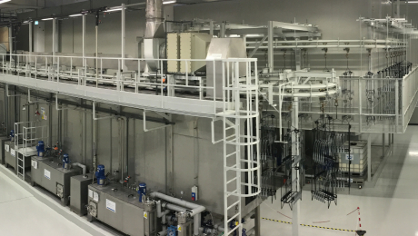

Das IoT Gateway von Bosch Rexroth hält Einzug in die i4.0-Praxis der Automobilindustrie. Im serbischen Bosch Werk Pecinci liefert es die Datenbasis für laufende Prozess- und Qualitätsverbesserungen bis hin zur zustandsbasierten Wartung. Als Analysetool dient die Software Production Performance Manager (PPM) von Bosch Software Innovations. Mit dem Starter Kit aus beiden Plug & Play-Lösungen konnte die Fertigungsleitung einen komplexen Lackierprozess für Wischerarme schnell und unkompliziert verfahrenstechnisch noch besser stabilisieren. Das IoT Gateway sammelt hierfür Sensor- und Steuerungs¬daten und schickt sie zur gezielten Auswertung in die Bosch IoT Cloud.
Mithilfe des Projektes gelang es der Fertigungsleitung in Pecinci, Stillstände zu vermeiden und die Produktivität der aus zehn Einzelstationen bestehenden Lackieranlage nachhaltig zu verbessern. Die dafür benötige Datenbasis liefern nachträglich installierte Sensoren sowie fünf unter¬schiedliche Steuerungstypen, aus welchen Informationen ausgelesen werden. Das Rexroth IoT Gateway erfasst all diese Informationen einschließlich SPS-Bausteinen, Eingängen, Merkern und Störungs¬meldungen, ohne in die bestehende Automatisierungslogik einzugreifen.
Zur Auswertung der prozesskritischen Informationen, darunter Feuchtigkeit und Farbverbrauch, streamt das IoT Gateway die gesammelten Daten an einen in Deutschland gehosteten Server, wo sie mithilfe der PPM Software analysiert und mit definierten Grenzwerten verglichen werden. Die technisch Verantwortlichen in Pecinci optimieren mithilfe der gewonnen Erkenntnisse kontinuierlich die Anlagenverfügbarkeit. Zur laufenden Verbesserung der Produktqualität ist ferner eine Track & Trace Funktion geplant, welche eine Ortung der Wischerarme innerhalb der Anlage erlaubt und nachträglich Rückschlüsse vom fertigen Produkt auf qualitätsrelevante Teilprozesse zulässt.
