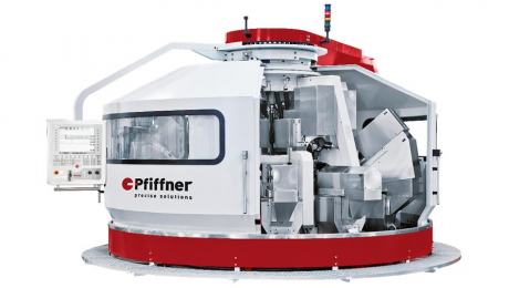

Wie können Maschinenbauer die Overal Equipment Effectiveness (OEE) steigern und gezielt Datenanalysen für Entwicklung, Vertrieb und Service nutzen? Fragen wie diese beantwortet Bosch Rexroth mit einem neuen i4.0 Showcase, der unter anderem zwei Messemaschinen und eine Produktivanlage des weltweit führenden Rundtaktmaschinenherstellers Pfiffner vernetzt. Die Live-Demo zeigt dabei auch, dass „Connected Automation“ keine technologischen Grenzen kennt. Denn mit seinem Showcase vernetzt Bosch Rexroth nicht nur elektrische Komponenten, sondern auch Hydraulik und Lineartechnik. Die maßgebliche Software für zustandsbasierte Überwachung und Wartung bilden der neue Data Analytics Server (DAS) und das IoT Gateway. Eine sichere Verbindung zur Bosch IoT Cloud gestattet ein standortübergreifendes Performance Monitoring.
Die Live-Demonstration von Status, Zustands- und Leistungsüberwachung der Maschine erleben Besucher sowohl bei Bosch Rexroth als auch bei der Fair Friend Group (FFG), welcher Pfiffner angehört (Halle 14, Stand G02). Die drei vernetzten RT und PT Rundtaktmaschinen des OEM-Partners sind für die Massenfertigung ausgelegt und werden vom hoch-performanten und individuell skalierbaren CNC-System IndraMotion MTX advanced gesteuert. Der auf einem gängigen Industrie-PC installierte Data Analytics Server sammelt in Echtzeit aufschlussreiche Daten wie Betriebsmodus, Zykluszeit, Stückzähler oder Motortemperatur. Zur Kommunikation mit den Maschinen und den übergeordneten IT-Systemen nutzt der Data Analytics Server das OPC UA Protokoll.
