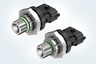

Neue Drucksensoren PR4 Baureihe 10 von Rexroth: Lediglich knapp 55 mm lang erfüllen sie die Schutzarten IP67 sowie IP69K.
Neue Drucksensorgeneration von Rexroth besonders robust und präzise
Bei Gabelstaplern, Telehandlern und anderen Fahrzeugen der Logistik geht der Trend eindeutig in Richtung zu mehr Leistung auf geringerem Bauraum. Diese Entwicklung unterstützt Rexroth mit den neuen Drucksensoren PR4 Baureihe 10. Sie decken in der Arbeits- und Fahrantriebshydraulik Messbereiche bis zu 600 bar bei einer Baulänge von knapp 55 mm ab. Die Sensoren können einfach mit einem Steckschlüssel mit einem Anzugsdrehmoment von bis zu 45 Nm montiert werden.
Die Drucksensoren PR4 sind universell einsetzbar in offenen und geschlossenen hydraulischen Kreisläufen und liefern die entscheidenden Informationen für eine energieeffiziente Leistungsregelung. In drei Varianten deckt die neue Baureihe die Druckbereiche von 0 bis 280, 0 bis 420 und 0 bis 600 bar ab. Die Drucksensoren halten Druckspitzen von mehr als 130 Prozent des Nenndruckes aus, in der Ausführung für die höchste Druckstufe widerstehen sie kurzzeitig bis zu 800 bar. Die Montage mit den Gewinden M14 oder G1/4 erfolgt einfach per Steckschlüssel mit einem hohen Anzugsmoment von bis zu 45 Nm, wie es beispielsweise bei Kompaktgetrieben oftmals vorgeschrieben wird.
Die Sensoren stammen aus der Bosch-Großserienfertigung für den Automobil-Bereich und sind langfristig verfügbar. Der hermetisch abgedichtete Messkanal gewährleistet eine hohe Medienbeständigkeit. Sie erfüllen die Schutzarten IP67 sowie IP69K und bieten eine hohe Schock- und Vibrationsfestigkeit. Die Gesamtbaulänge beträgt lediglich knapp 55 mm. Die Sensoren sind für den Umgebungstemperaturbereich von minus 40 bis +100 °C zugelassen. Damit können sie auch in unmittelbarer Nähe des Dieselmotors platziert werden. Der zugelassene Temperaturbereich für das gemessene Medium liegt bei -40 bis +150°C.
Die Messkennlinie ist linear. Das ratiometrische Ausgangssignal bewegt sich im Spektrum zwischen 0,5 und 4,5 V, bei einer Versorgungsspannung von 5 V. Durch Prüfung dieses Signalbereiches kann eine einfache Fehlerdiagnose erfolgen. Im für Mobile Arbeitsmaschinen typischen Betriebsbereich liegt die Gesamtgenauigkeit des PR4 Drucksensors bei ≤ 1,1 Prozent des Nenndrucks über den gesamten Druckbereich und die komplette Lebensdauer. Diese Genauigkeit erhöht die Regelgüte der hydraulischen Systeme. Die Sensoren fügen sich nahtlos in den Rexroth-Baukasten mit Mobilelektronik und Mobilhydraulik ein.
