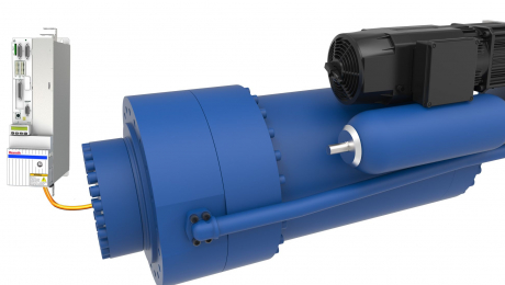

Servohydraulischer Aktuator SHA
Mit seinen komplett einbaufertigen und wartungsfreien servohydraulischen Aktuatoren (SHA) verbindet Bosch Rexroth die Vorteile eines kompakten Linearantriebs mit den hydraulikspezifischen Vorteilen bezüglich Leistung, Dynamik, Robustheit und Energieeffizienz. Den Anforderungen nach Elektrifizierung und einer möglichst kurzen Time-to-Market folgend, nutzen die SHA dasselbe Antriebs- und Regelkonzept wie die EMC. Zusammen mit dem direkt angeschlossenen hydraulischen Teil bestehend aus Pumpe, Steuerblock und Zylinder entsteht so ein bedarfsgerechtes Gesamtpaket mit geschlossenem Hydrauliksystem und minimalem Ausgleichsbehälter.
SHA sind vom Netzanschluss bis zur Kolbenstange exakt aufeinander abgestimmt und getestet – inklusive Vorparametrierung des Antriebsregelgerätes, Firmware und Technologiefunktion für eine ablösende Kraft- und Positionsregelung. Integrierte Sicherheitsfunktionen wie zum Beispiel ungewolltes Anlaufen (STO) erhöhen die funktionelle Sicherheitskategorie. Diese kann mit geringem Engineeringaufwand durch den Einsatz von Ventiltechnik bis zum maximalen Performancelevel gesteigert werden. Optional bietet Bosch Rexroth die Möglichkeit der Felddatenerfassung (FDA) als Softwarebaustein für die Basis eines Condition Monitoring System.
Mit Maximalkräften bis zu 2500 kN, Verfahrgeschwindigkeiten bis zu 2 m/s und Hüben von bis zu 6 m eignen sich die SHA insbesondere für Pressen und Dosiersysteme, aber auch für leistungsseitig besonders anspruchsvolle Werkzeugmaschinen, Transport- oder Handling-Lösungen.
