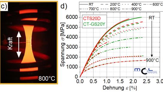

Während dem Einsatz bspw. als Werkzeugmaterialien in der Zerspannung sind Hartmetalle hohen Belastungen und Temperaturen ausgesetzt. Je nach bearbeitetem Material, verwendetem Fertigungsverfahren und angewandten Prozessparametern werden Temperaturen zwischen 600°C und 1000°C erreicht. Um das Materialverhalten während der Zerspanung zu verstehen, wurden am MCL Experimente unter monoton steigender und zyklischer Beanspruchung, sowie Kriechversuche unter konstanter Last und erhöhter Temperatur durchgeführt. Um die Hartmetallsorten unter einachsiger Belastung sowie bei Temperaturen zwischen Raumtemperatur und 900°C zu prüfen, kam eine servohydraulische Prüfmaschine mit Vakuumkammer zum Einsatz, Abbildung 3a). Längenänderung während dem Versuch wurden berührungslos mit einem hochpräzisen Laserextensometer gemessen, Abbildung 3b). Die Probe wurde dabei induktiv auf die gewünschte Temperatur gebracht und die Konstanz der Temperatur über die Messlänge wurde durch den Einsatz von Thermoelementen sichergestellt. Um ein Ausknicken unter Druckbelastung zu verhindern haben die Proben eine Sanduhr-Geometrie. Abbildung 3c) zeigt eine glühende Probe bei 800°C. Die Spannungs-Dehnungskurven, aufgenommen unter monoton steigender Druckbelastung, zeigen, dass mit einem Temperaturanstieg von Raumtemperatur bis zu 900°C die Steifigkeit der beiden Hartmetallsorten signifikant abnimmt, siehe Abbildung 3d).
Im Weiteren ist ersichtlich, dass beide Sorten bei den jeweiligen Temperaturen ein ähnliches Verformungsverhalten aufweisen. Zyklische Versuche unter reiner Druck-, symmetrischer Zug- und Druckbeanspruchung sowie auch Kriechversuche zeigten dieselbe Tendenz zu gleichem Verformungsverhalten.
Das Forschungsunternehmen MCL konnte durch Untersuchungen der Gefügestruktur und des Verformungsverhaltens nachweisen, dass die "upGrade"-Sorte CT-GS20Y bei gleichen Beanspruchungen und unter erhöhten Temperaturen die gleichen Eigenschaften aufweist wie die Premiumhartmetallsorte CTS20D. Damit konnte bestätigt werden, dass die beiden Hartmetallsorten hinsichtlich dieser mechanischen Beanspruchungen gleichwertig sind und dass hochwertige Sekundärrohstoffe unter extremer mechanischer und thermischer Belastung keinen messbaren Einfluss auf die mechanischen und Kriecheigenschaften haben. Die Kunden von CERATIZIT profitieren dadurch von einer höheren Preisstabilität und Versorgungssicherheit, da für die Herstellung von CT-GS20Y zu 99% hochwertige Sekundärrohstoffe verwendet werden, die zusätzlich Umwelt und unser Klima schonen.
