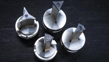

Zur EMO 2019 führte CERATIZIT das erste Standardprogramm für das innovative Drehverfahren High Dynamic Turning ein. Damit geht der Werkzeughersteller konsequent seinen Weg weiter, um das Drehen zu revolutionieren. Begleitet wird CERATIZIT von renommierten Werkzeugmaschinen- und Steuerungsherstellern sowie Anbietern von CAD/CAM Systemen.
High Dynamic Turning (HDT) ist seit der Präsentation auf der AMB ein Dauerbrenner in den einschlägigen Fachmagazinen. Es gab kaum ein anderes Thema, über das in den letzten Monaten mehr berichtet oder gesprochen wurde als über HDT und den dynamischen FreeTurn Tools von CERATIZIT. Kein Wunder, denn die neue Drehtechnologie birgt hohes Potenzial für den Anwender. Durch die Nutzung der Frässpindel in Dreh-Fräszentren wird ein 360° Rotationsfreiwinkel genutzt, um das Werkzeug in jeglicher Position zu einem Werkstück anzustellen. Das ermöglicht nicht nur eine flexible Bearbeitung nahezu jeder Werkstückkontur, sondern einen optimalen Spanbruch, höhere Vorschübe und eine Erhöhung der Werkzeugstandzeit bei maximaler Stabilität. Da die Schneiden der Wendeschneidplatten unterschiedliche Eigenschaften haben können, z. B. verschiedenen Spitzenwinkeln, Eckenradien oder Spanleitstufen, sparen sich Anwender Werkzeugwechselzeiten, Werkzeug-Magazinplätzen und Werkzeugen selbst.
Pioniere der Generation FreeTurn
Auch die spanische Firma ROTOR ist auf die mehrfach ausgezeichnete neue Drehtechnologie (u. a. AMB Award, Best of Industry Award) von CERATIZIT aufmerksam geworden. Das Unternehmen aus Madrid ist für seine hochwertigen und präzise gefertigten Fahrradkomponenten, wie Kettenblätter, Kassetten, Kurbeln oder Radnaben weltweit bekannt. Letztere sollen nun mit HDT und den FreeTurn Tools von CERATIZIT gefertigt werden. Dass sich mit dem neuen Drehverfahren der Fertigungsprozess optimieren und die Laufzeit generell verkürzen lässt, wurde bereits eindrucksvoll im Innovation Center von CERATIZIT in Reutte unter Beweise gestellt. Dort wurde zur Demonstration bereits eine Radnabe auf einer EMCO Hypermill mit High Dynamic Turning produziert.
Einsparung von Werkzeugen und Bearbeitungszeit
Bei der Nabe aus Aluminium wurde eine Wendeschneidplatte mit zwei unterschiedlichen Schneidkanten gewählt. Eine zum Schruppen (1500 min-1, ap = 2 mm, f = 0,4 mm/U/min) und eine zum Schlichten (2000 min-1, ap < 1 mm, f = 0,25 mm/U/min). Da der Anfahrwinkel beim HDT während der Bearbeitung verändert werden kann, ist eine Bearbeitung aller Konturen in nur einer Aufspannung möglich (auch Hinterschnitte, die mit einem Standardanfahrwinkel von 90° nicht realisierbar wären). Außerdem entfallen zeitraubende Leerfahrten, da das Werkzeug in beide Richtungen schneidet. Im Vergleich zum konventionellen Drehen der Nabe bei ROTOR, konnten bei dieser Bearbeitung vier Werkzeuge eingespart und die Bearbeitungszeit um 30 % reduziert werden. Bei diesen Zahlen ist es also naheliegend, dass das spanische Unternehmen derzeit zusammen mit CERATIZIT an der Implementierung von HDT arbeitet.
Erste HDT-Lösungen auf der EMO
Seit CERATIZIT auf der AMB 2018 das High Dynamic Turning und die FreeTurn Tools der Öffentlichkeit vorstellte, haben renommierte Maschinen- und Steuerungshersteller damit begonnen, Lösungen für einen automatisierten Prozess zu entwickeln. Auch CAD/CAM Anbieter haben sich Gedanken in der Programmierung von HDT-spezifischen Programmabläufen gemacht. Auf der EMO 2019 waren vielversprechende CAM-Programme u. a. von Open Mind und Siemens NX zu sehen. Auch bei den Live-Präsentationen der Maschinenherstellern DMG Mori und Mazak begeisterten HDT und die FreeTurn Tools von CERATIZIT das Fachpublikum.
FreeTurn wird marktreif
Von Beginn an setzt CERATIZIT bei der Entwicklung von High Dynamic Turning auf Open Source und hat alle Interessenten mit notwendigen Informationen versorgt, um am HDT-Drehprozess mitentwickeln zu können. Währenddessen hat sich der Werkzeughersteller auf sein Kerngeschäft fokussiert und ein Standardprogramm der FreeTurn Tools entwickelt. Zur EMO soll es zunächst vier verschiedene Wendeschneiplatten-Geometrien geben. Für die Bearbeitung von Stahl/rostfrei (2x Schruppen und 1x Schlichten, 3x Schruppen symmetrisch) und für Aluminium (3 Schneidkanten symmetrisch). Viele Anwendungen können mit diesem Startprogramm bereits abgedeckt werden. Die Halter sind in unterschiedlichen Auskraglängen in einer Baugröße erhältlich und werden in den Maschinenschnittstellen HSK-T und PSC angeboten.

FreeTurn Standardprogramm von CERATIZIT erhältlich
