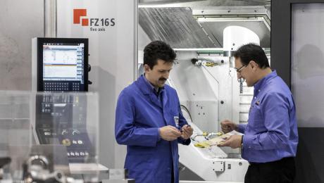

Perfekte Voraussetzungen für den Einspindler FZ 16 S five axis von CHIRON. Dieses Bearbeitungszentrum ist für besondere Anforderungen an die Genauigkeit bei der 5-Achs-Bearbeitung ausgelegt. Gleichzeitig glänzt es mit Bestwerten bei der Dynamik und stellt damit eine hohe Produktivität sicher. Kurz: Mehr Teile bei höchster Präzision. Essentiell dabei ist das richtige Werkzeug.
Dazu Michael Eble, Leiter der Maschinenentwicklung bei CHIRON, dazu: „Wir haben die Antriebsleistung sowie die Dynamik und Zerspanleistung der Baureihe 16 deutlich erhöht. Spaß macht´s aber erst richtig, wenn der Werkzeughersteller dann in der Pflicht ist, ein noch leistungsfähigeres Werkzeug zu liefern, weil die Maschine noch mehr kann. Dann hat man eigentlich alles richtig gemacht.“
