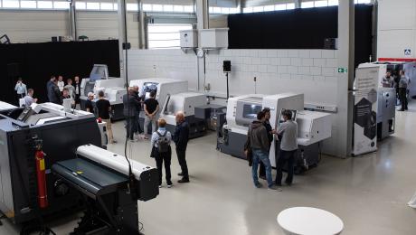

Wenn der Kunde nicht zur Messe kommen kann, dann kommt die Messe eben zum Kunden! So oder ähnlich dachten die Verantwortlichen der Citizen Machinery Europe GmbH und präsentierten ihre EMO-Neuheiten zusätzlich in der Niederlassung Süd in Villingendorf – direkt vor der Haustür vieler Maschinen-Anwender. Und dort gab es einiges zu entdecken!
