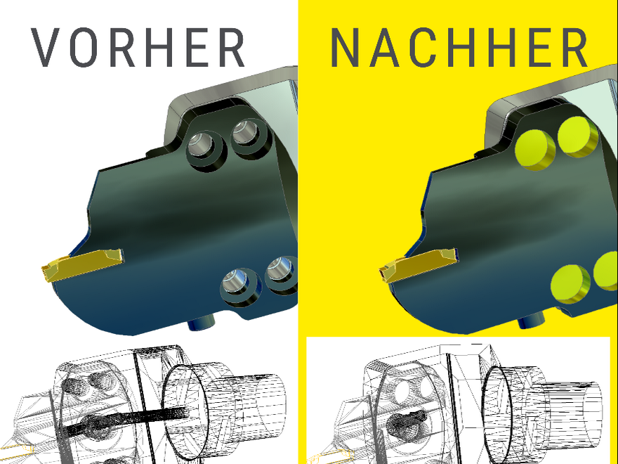

Neues Modul TCI Data Preparation zur intelligenten Aufbereitung von CAD-Daten
 Der COSCOM ToolDIRECTOR VM (=Virtual Machining) ist eine modulare Software-Lösung, die die Werkzeugverwaltung ganzheitlich unterstützt. Im ersten Schritt werden die CAD-Daten verschiedener Werkzeughersteller sowie die eigenen Werkzeugkonstruktionen für CNC-Maschinen transformiert, um den digitalen Zwilling zu erstellen. Dabei werden die CAD-Daten aus zahlreichen Systemen wie AutoCAD, Autodesk Inventor, Dassault Systèmes CATIA V5, Siemens NX, SolidWorks und viele weitere unterstützt. Der ToolDIRECTOR VM liefert die gesamten Daten für die Maschinensimulation und Kollisionskontrolle in der Anwendung des digitalen Zwillings.
Eine große Herausforderung für die Digital-Twin-Anwendungen war bislang das enorme Datenvolumen. Die Vielzahl feiner Geometriedetails – etwa Innenstrukturen – beeinträchtigte die Performance dieser Anwendungen maßgeblich. Zwar müssen bestimmte Geometrien für die Kollisionsprüfung etc. erhalten bleiben, viele Details (z. B. die Innenstruktur eines Bohrlochs) sind jedoch für den digitalen Zwilling nicht zwingend erforderlich. Die gezielte Reduzierung solcher Feinheiten führt zur Datenminimierung. Hier setzt das neue Modul an, das COSCOM gemeinsam mit seinem langjährigen Technologiepartner Spatial Corp entwickelt hat.
COSCOM nutzt mehrere Software Development Kits (SDKs) von Spatial Corp, darunter das 3D InterOp SDK für eine zuverlässige Übersetzung von CAD-Daten. Kürzlich hat COSCOM zudem das Data Prep Add-on für 3D InterOp integriert, das die Grundlage dieses Durchbruchs bildet.
Das Ergebnis: eine automatische One-Click-Lösung zur CAD-Datenvereinfachung innerhalb des ToolDIRECTOR VM, genauer gesagt im Bereich des Tooldata Cooperation Interface (TCI) – der zentralen Schnittstelle zur grafischen Datenaufbereitung. „Mit einem einzigen Klick lassen sich CAD-Daten gezielt reduzieren, ohne relevante Informationen zu verlieren. Unsere Kunden werden dadurch nicht nur bei der Datenaufbereitung, sondern auch bei der Simulation und Kollisionskontrolle ihrer Werkzeuge erheblich Zeit sparen“, fasst Geschäftsführer Knut Mersch, verantwortlich für die COSCOM Software-Entwicklung, die Vorteile zusammen.
