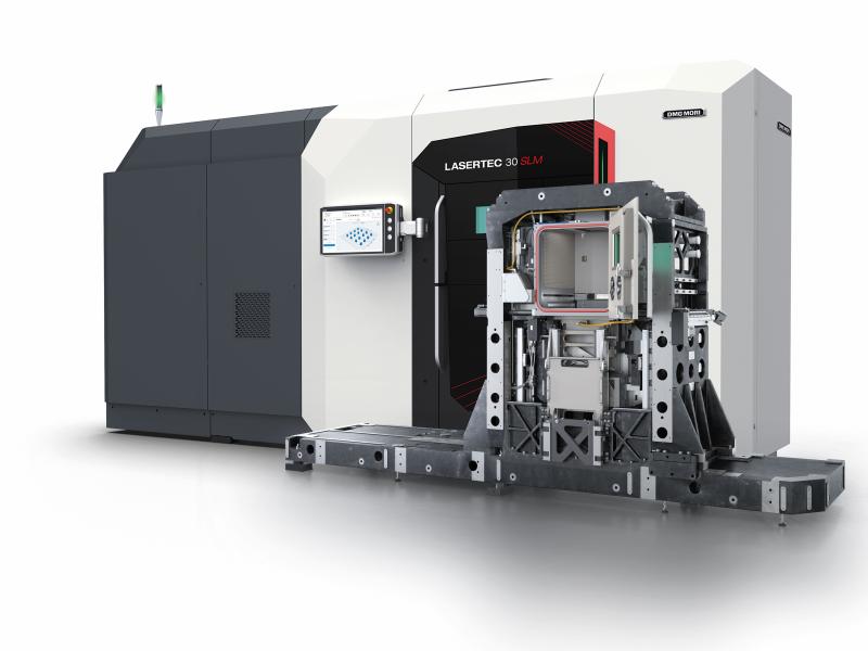

LASERTEC 30 SLM 3. Generation: robust, zuverlässig und präzise
Ein perfektes Beispiel für Innovation ist die auf der vergangenen Hausausstellung in Bielefeld vorgestellte LASERTEC 30 SLM 3. Generation. Die Pulverbettmaschine baut auf den Stärken ihrer Vorgänger auf und erfüllt die wachsenden Anforderungen eines dynamischen Marktes. So bietet der neue Quad-Laser eine vollständige Überlappung der Scanfelder in einem Bauvolumen von 325 x 325 x 400 mm. DMG MORI hat die LASERTEC 30 SLM 3. Generation mit umfangreichem Knowhow aus dem Werkzeugmaschinenbau konstruiert. Analog zu Fräs- und Drehmaschinen werden in der LASERTEC 30 SLM 3. Generation Gussteile für den Rahmen verwendet. Diese Bauweise garantiert höchste Steifigkeit und optimale Fertigungsbedingungen, sodass die Neuentwicklung Robustheit und Wiederholgenauigkeit neu definiert.
Während bei herkömmlichen Werkzeugmaschinen dynamische Kräfte durch Achsbewegungen entstehen, sind thermische Veränderungen die größte Herausforderung in der additiven Fertigung im Pulverbett. Auch hier profitiert die LASERTEC 30 SLM 3. Generation von der Erfahrung im Werkzeugmaschinenbau. Die Prozesskammer ist innerhalb des thermosymmetrischen Gussrahmes schwimmend gelagert und kann sich bei Temperaturschwankungen frei ausdehnen. Gleichzeitig sind die Optikmodule fest auf dem Gussrahmen montiert. Eine präzise Kalibrierung des Beschichters mittels einer Referenzfläche gewährleistet einen konstanten Abstand zwischen Optik und Pulverbett, zusätzlich unterstützt durch eine aktive Temperaturkompensation der Positionierung in der Z-Achse. Diese effektive Lösung vermeidet Qualitätsprobleme, die aus Abstandsänderungen zwischen Optik und Pulverbett sowie Schwankungen in der Schichtdicke resultieren.
