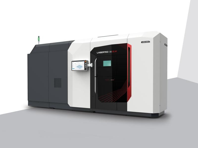

LASERTEC SLM: Ultraharte Fräsköpfe aus dem Pulverbett
Sowohl die auf der GrindingHub ausgestellte LASERTEC 12 SLM als auch die größere LASERTEC 30 SLM 3. Generation fungieren als produktive Lösung für die additive Fertigung von Fräsköpfen im Pulverbett. Der entscheidende Vorteil gegenüber konventionellen Herstellungsverfahren liegt in den komplexen Geometrien, die das additive Verfahren realisiert. So lassen sich beispielsweise innenliegende Kühlkanäle integrieren, was eine optimale Wärmeabfuhr in der Bearbeitung mit ultraharten Schneidstoffen gewährleistet. Steuerungsseitig verfügen die LASERTEC SLM Maschinen über CELOS X mit easyAM. Damit sind die Pulverbettmaschinen einfach zu bedienen und zu warten. rePLUG Pulvermodule ermöglichen zudem einen schnellen Wechsel zwischen unterschiedlichen Materialien.
