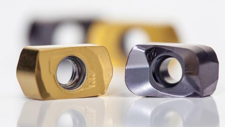

Gerade im Zerspanungsbereich sind Innovationen extrem wichtig, um auch künftig wirtschaftlich zu fertigen und wettbewerbsfähig zu bleiben. Insbesondere bei den Schneidwerkzeugen ist die Innovationskraft enorm. Hersteller wie Dormer Pramet beschäftigen sich permanent mit der Entwicklung von neuen Werkzeugen, WSP-Geometrien und Schneidstoffen: von dem breiten Produktprogramm mit über 35.000
kataloghaltigen Artikeln, sind z. B. beim Drehen 70 Prozent in den letzten fünf Jahren entstanden. Wie so ein neues Schneidwerkzeug konkret entwickelt wird, soll an den SBN10-Fräsern und BNGX-Wendeschneidplatten von Dormer Pramet gezeigt werden.

Die Herausforderung: das Team sollte ein Sortiment an Werkzeugen für Doppelt-Negative-Schneidwerkzeuge entwickeln, um den Kunden durch höhere Vorschubgeschwindigkeiten einen zusätzlichen Produktivitätsschub zu ermöglichen.
Das Werkzeugdesign sollte für die doppelseitigen WSP-Einsätze passend sein, um den wirtschaftlichen Aspekt der vier Schneidkanten werkzeugseitig zu maximieren und zudem mit einem höheren Rampwinkel eine optimale Spankontrolle bieten. Mit einem vielseitigen Fräsersortiment fokussierte das Entwicklerteam vor allem auch den Werkzeug- und Formenbau an, um hochproduktive und prozesssichere Werkzeuge für die Schrupp- bis Fertigbearbeitung vorzuhalten.

Schließlich habe man aus den Praxistests so viel gelernt, dass weitere Produktverbesserungen identifiziert werden konnten. Ein Beispiel war der Test bei einem Kunden in Frankreich, bei dem ein titanhaltiger, austenitischer, Chrom-Nickel-Edelstahl bearbeitet wurde – ein extrem zähes und duktiles Material. Der Zerspanungsprozess erfordert eine leistungsstarke Maschine, die zu hohen Vorschüben bei langsamen Spindeldrehzahlen fähig ist.
"Wir haben es mit einem Hochvorschub-Fräswerkzeug eines Wettbewerbers verglichen, das ähnliche Eigenschaften wie unser SBN10 aufweist.“ Und das Ergebnis konnte sich sehen lassen: Nach der Bearbeitung von drei Teilen war die Schneidkante der Mitbewerber-WSP verschlissen, was den Bediener zwingt, die Schneidkante zu prüfen und zu wechseln, um die Produktion fortzusetzen. Nach der Bearbeitung von acht Teilen mit den Schneidplatten SBN10 und BNGX zeigte die Schneidkante nur einen geringen Flankenverschleiß und war noch in einem guten Zustand, um weiter zu zerspanen.
Jan Bittner präzisiert: "Neben deutlich längeren Standzeiten war die Zerspanungsrate um 20 Prozent höher. Der Kunde war so beeindruckt, dass er sofort einen der neuen Fräser kaufte und Anfang 2018 sieben weitere vorbestellte.“ Am Ende hatte das Entwicklerteam über 20 Praxistests mit Kunden in Frankreich, Brasilien, Polen, China, Italien, Tschechien und Deutschland durchgeführt.
