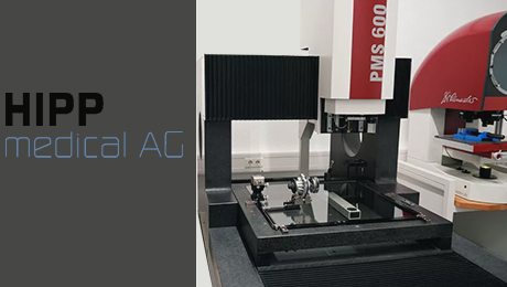

Aufgrund der hohen Qualitätsstandards vertraut man in Kolbingen auf Systeme, die es erlauben, weniger Mess- und Prüfmittel bei Messaufgaben an komplexeren Teilen einzusetzen. So kommen bei Hipp seit letztem Jahr die 3D-Multisensormessmaschinen PMS 400 und PMS 600, die Wellenmessmaschine WMM 450 und der Messprojektor MV 360 von Schneider Messtechnik für die Qualitätssicherung in allen Firmen der Gruppe zum Einsatz.
Qualitätssicherung an rotationssymetrischen Teilen
  • Die WMM 450 steht in der Produktion von Hipp Medical und kommt fertigungsbegleitend bei rotationssymmetrischen Drehteilen aus Titan mit geforderter Messdokumentation zum Einsatz. Durch den scannenden Taster ist die Maschine ein deutlich komplexeres als nur ein optisches System geworden.
  • Die PMS 400 steht in der Montage und wird übergreifend von allen Firmen der Gruppe genutzt, während die PMS 600 im Messraum schwerpunktmäßig bei Hipp Präzisionstechnik und hier insbesondere bei Frästeilen eingesetzt wird.
  • Beide PMS-Maschinen verfügen zusätzlich über einen scannenden Taster, 2D/3D-Pakete und Palettenmessung mit Mehrfachaufspannung, die das parallele Messen mehrerer Teile mit dem Standardprogramm ermöglicht.
  • Direkt neben der PMS 600 befindet sich der Messprojektor MV 360, der auch gute Dienste im Rahmen der Ausbildung der zukünftigen Fachkräfte leistet. Als Mess- und Auswertesoftware wird beim Projektor die M2 und ansonsten die Saphir von Schneider Messtechnik eingesetzt.
