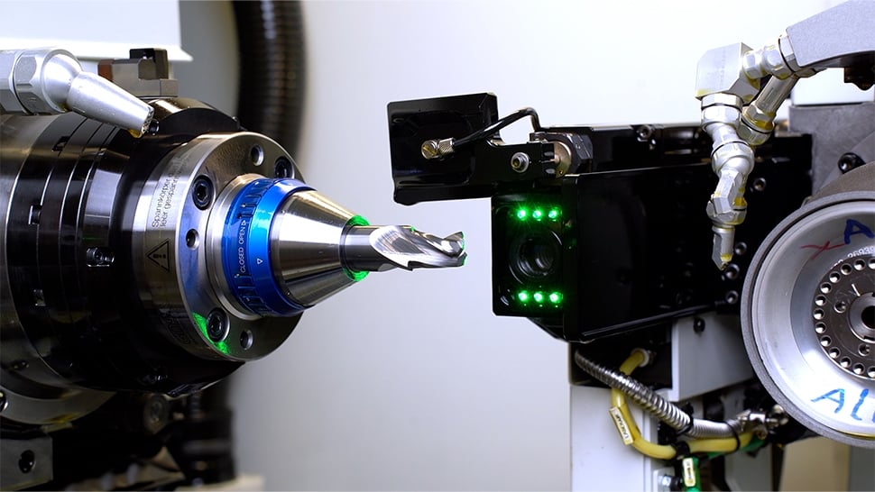

Den Einstieg bildete die FX7 Linear. Ausschlaggebend waren die Linearantriebe und die Möglichkeit, Mess- und Korrekturfunktionen direkt in den Schleifprozess zu integrieren. Mit iView und LaserULTRA wird die Werkzeuggeometrie in der Maschine vermessen.
„Mit iView und LaserULTRA wird die Werkzeuggeometrie direkt in der Maschine gemessen“, erklärt Dimitri Stepanow, Vertriebsingenieur bei ANCA Europe. „Dadurch entfällt die externe Messung. Abweichungen können automatisch im Mikrometerbereich kompensiert werden.“

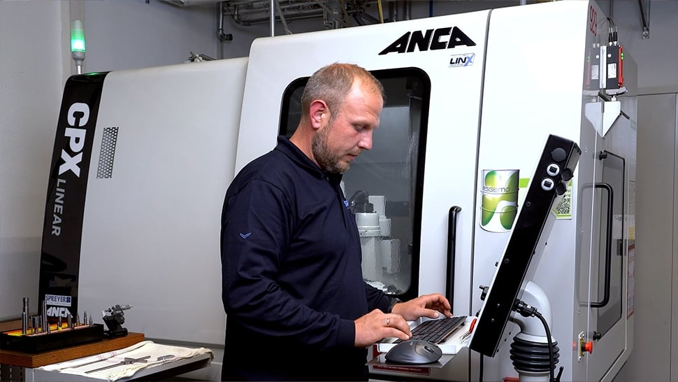

Rohlingfertigung im eigenen Haus: Mit der CPX Linear schleift Spreyer Hartmetallrohlinge selbst und erreicht hohe Materialabtragraten bei Oberflächengüten von weniger als 0,2 Ra.

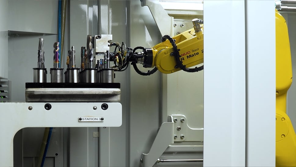

Mannloser Betrieb im Nachschleifen: Die MX7 Linear mit RoboMate-Lader und RFID-Identifikation fertigt gemischte Werkzeugchargen automatisiert – auch nachts oder am Wochenende.

Für das automatisierte Nachschleifen setzt Spreyer auf eine MX7 Linear mit RoboMate-Lader und RFID-gestütztem Dynamic Tool Loading. Die Werkzeuge werden über RFID-Chips in den Trägern identifiziert. Die Maschine ruft Programme und Parameter automatisch aus der Datenbank ab.
Im dynamischen Modus enthält jeder Träger einen Mini-RFID-Chip mit einer eindeutigen ID. Wenn der Roboter einen Träger aufnimmt, führt er diesen über einen RFID-Leser, der die ID an die CNC-Steuerung übermittelt. Dort werden das zugehörige Werkzeugprogramm und die Ladeparameter aus der Datenbank des Dynamic Toolgroup Managers abgerufen. Der Roboter platziert den Träger in der Dockingstation, lädt das Werkzeug in die Spannzange und startet den Schleifprozess. Der leere Träger wird abgelegt, während der nächste bereits geladen wird – so läuft die Fertigung kontinuierlich und kollisionsfrei.
„RFID macht das Vorprogrammieren von Plätzen oder festen Werkzeuggruppen überflüssig“, erläutert Stepanow. „Gemischte Werkzeuge können in beliebiger Reihenfolge eingelegt werden.“
Nach Unternehmensangaben ersetzte die MX7 zwei ältere Maschinen. Der Ausstoß stieg um 35 Prozent. „Das RFID-System war ein entscheidender Schritt“, sagt Baldus. „Jetzt produzieren wir gemischte Chargen völlig mannlos – nachts und am Wochenende – und können dringende Aufträge jederzeit einschieben.“

Qualitätssicherung im Prozess: LaserULTRA und iView messen die Werkzeuggeometrie direkt in der Maschine und ersetzen externe Messschritte.
