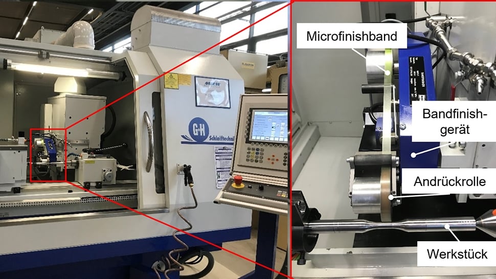

Werkzeug-Werkstück-Kontakt beim Festwalzen: Überlagerung von Anpresskraft und Vorschub zur Einstellung definierter Druckeigenspannungen in der Randzone. Titelbild: Versuchsaufbau für das Microfinishen: Systematische Variation der Prozesseinstellgrößen zur datengestützten Modellierung von Materialabtrag und Oberflächenstruktur. Fotos: Strodick

Ein weiteres Grundlagenprojekt adressiert die Auslegung des eigentlichen Microfinish-Prozesses. Gemeinsam mit dem Lehrstuhl für Produktionssysteme (LPS) der Ruhr-Universität Bochum untersucht das ISF, wie sich der experimentelle Aufwand bei der Prozessentwicklung durch den Einsatz von KI und maschinellem Lernen reduzieren lässt.
Die Prozessauslegung beim Microfinishen basiert in der industriellen Praxis bislang in hohem Maß auf Erfahrungswissen von Maschinen- und Werkzeugherstellern. Dieses Wissen ist jedoch nicht durchgängig dokumentiert und angesichts des demografischen Wandels zunehmend schwer verfügbar. Hinzu kommt die hohe Komplexität des Verfahrens: Microfinishen wird meist mehrstufig durchgeführt, wobei Wechselwirkungen zwischen Einstellgrößen, Ausgangstopographie, Materialabtrag, Werkzeugverschleiß und angestrebter Zieltopographie bestehen.
Superfinish von Lenkzahnstange, Lenkmutter und Kugelgewindetrieb
Vor diesem Hintergrund werden datengetriebene Modelle entwickelt, die diese multidimensionalen Zusammenhänge abbilden. Auf Basis strukturierter Versuchsreihen werden Modelle des maschinellen Lernens trainiert und hinsichtlich ihrer Prognosegüte bewertet. Zudem wird untersucht, inwieweit sich erlernte Zusammenhänge zwischen einzelnen Bearbeitungsstufen übertragen lassen (Transferlernen).
Die resultierenden Surrogatmodelle bilden die Grundlage für eine optimierungsgestützte Prozessauslegung. Dabei werden auch Ansätze des verstärkenden Lernens betrachtet, um aus definierten Zielgrößen geeignete Parameterkombinationen abzuleiten. Parallel dazu wird analysiert, wie sich die beim Microfinishen typischerweise sehr geringen Materialabtragsraten und der Werkzeugverschleiß messtechnisch erfassen und als Modellgrößen integrieren lassen.
Nach Validierung der Optimierungsstrategien soll ein Modell für Handlungsempfehlungen bereitgestellt werden, das Anwender bei der Beherrschung der vielfältigen Einstell- und Einflussgrößen unterstützt. Ziel ist eine robuste, reproduzierbare und ressourceneffiziente Prozessführung.
