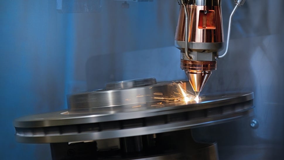

Am Fraunhofer-Institut für Lasertechnik ILT wird das Laserauftragschweißen (engl. Laser Material Deposition, LMD) seit über 30 Jahren intensiv erforscht und konsequent für unterschiedlichste Anwendungsfelder und Branchen weiterentwickelt.

Beschichtung einer PKW-Bremsscheibe: Am Fraunhofer-Institut für Lasertechnik wird das Laserauftragschweißen seit drei Jahrzehnten intensiv erforscht.
