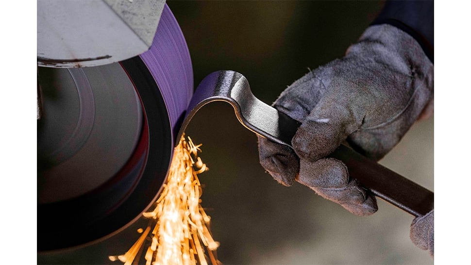

Das 3M Cubitron II Gewebeschleifbandwird wie ein normales Schleifband auf Bandschleifern eingesetzt, ist aber für mittleren bis hohen Anpressdruck und anspruchsvolle Metalle ausgelegt. Fotos: 3M

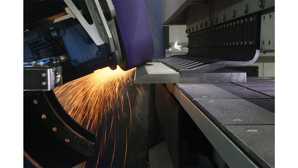

Die FasRapid-Anlagen sind für das Anfasen gerader Blechkanten mit Materialdicken von etwa 4 bis 100 mm ausgelegt. Sie bearbeiten sowohl kleinere Bauteile als auch großformatige Werkstücke in mehreren Spannungen. Der Fasenwinkel lässt sich zwischen 0 und 85 Grad einstellen. Typische Einsatzbereiche sind der Baumaschinen-, Brücken-, Apparate- und Kranbau sowie der Schienenfahrzeugbau.
Im Unterschied zu thermischen Verfahren wie Plasma-, Laser- oder Brennschneiden entsteht beim Schleifen keine Wärmeeinflusszone. Die Oberflächen sind metallisch blank und gleichmäßig, was stabile Schweißbedingungen begünstigt. „Unsere Maschinen leisten exakte Fasen im Winkelbereich von 0 bis 85 Grad – bei Stahl, Edelstahl und hochfesten Stählen“, erläutert Stephan Rieth, Geschäftsführer der Gerima GmbH. Moderne Anlagen verfügen zudem über automatisierte Messsysteme mit selbstständiger Korrektur.
