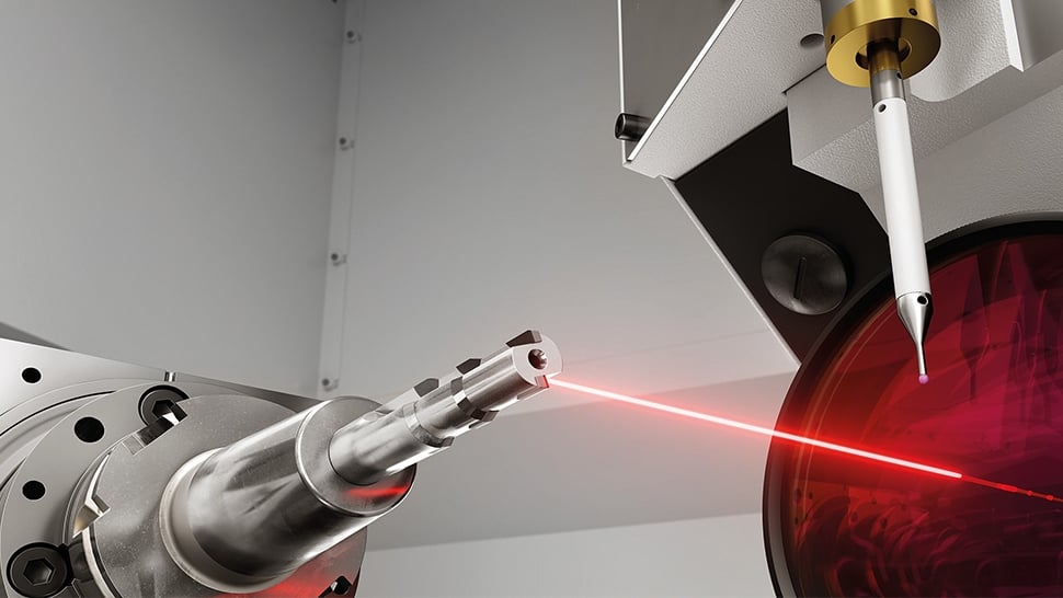

Laserbearbeitung von PKD-Werkzeugen: Minimaler Materialabtrag und lange Standzeiten ermöglichen neue Geometrien und höhere Produktivität.

Trautmann: Das hängt vom Anwendungsfall ab. Bei großvolumigem Materialabtrag bieten sie Vorteile. Parallel beobachten wir jedoch eine Verschiebung weg vom klassischen Schleifen, insbesondere bei schwer zerspanbaren Werkstoffen wie PKD. Hier gewinnt die Laserbearbeitung an Bedeutung. Da die Schneidplatten vorab zugeschnitten und aufgelötet werden, ist nur noch ein minimaler Abtrag erforderlich. Die Prozesse dauern länger, führen aber zu deutlich höheren Standzeiten der Werkzeuge.
