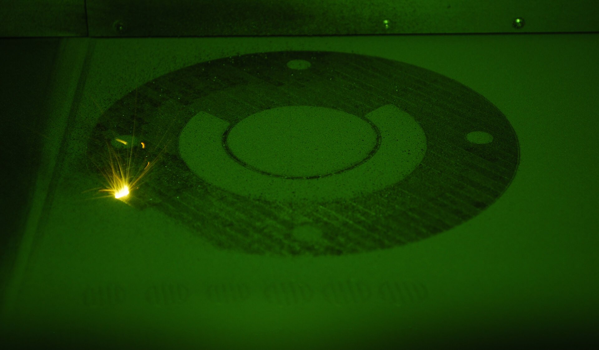

Bei der additiven Fertigung von metallischen Bauteilen setzt die Industrie oft auf das am ILT in Aachen entwickelte SLM-Verfahren. Der Ausgangswerkstoff ist ein Metallpulver. Es wird in einer geschlossenen Prozesskammer als dünne Schicht (etwa 30 bis 50 Mikrometer) auf eine Substratplatte aufgebracht.
Entsprechend den berechneten Flächen des CAD-Modells wird das Pulver mit dem Laserstrahl aufgeschmolzen. Anschließend wird die Substratplatte abgesenkt und eine neue Pulverschicht aufgetragen. Die nächste Schicht wird wieder selektiv aufgeschmolzen und schmelzmetallurgisch mit der unteren Schicht verbunden. So entsteht das maßgeschneiderte Bauteil schichtweise aus dem Pulverwerkstoff.

Schicht für Schicht wird beim selektiven Laserschmelzen ein Bauteil quasi „gedruckt“. Der Laser verbindet an den ausgewählten Stellen das Metallpulver zur Form. Foto: Fraunhofer ILT
