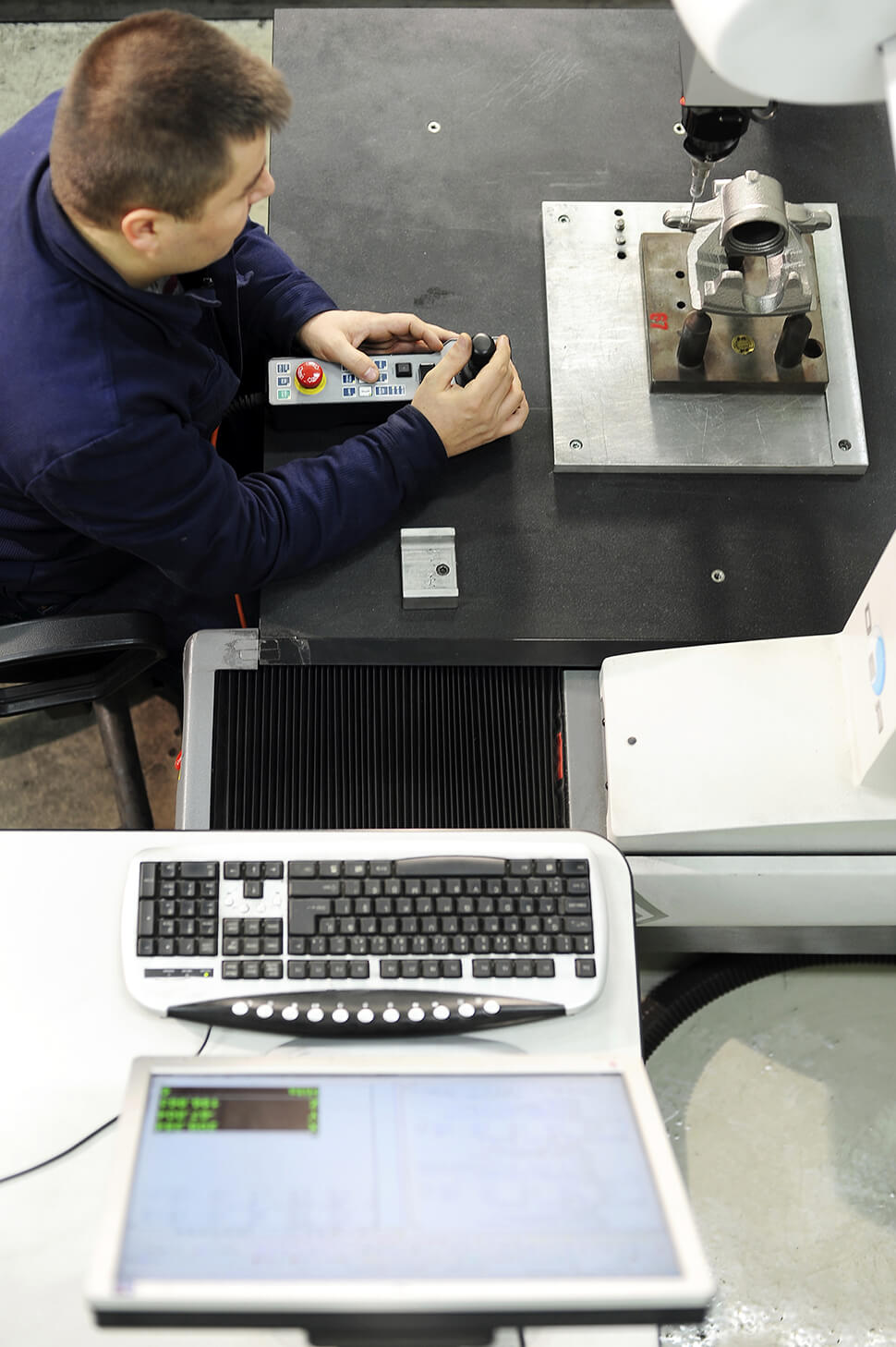

Messtechnische Kontrolle mit herkömmlicher Technik im Messraum. Foto: Creaform

In einem Messlabor kommt es zu Engpässen bei den Messstationen, wodurch die Kontrollquote verringert wird. Dieser Durchlauf hat negative Auswirkungen auf die Produktivität des Werks. Aufgrund der begrenzten Verfügbarkeit der Koordinatenmessgeräte wird nur ein Teil der Produkte geprüft. Das Koordinatenmessgerät ist langsam zu bedienen, es muss auch von Fachkräften bedient werden, die auf dem Arbeitsmarkt schwerer zu finden sind.
