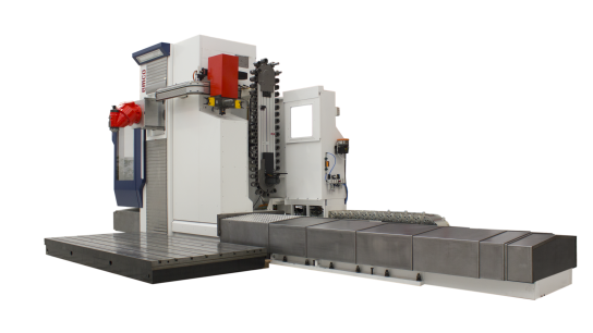

Neue Universal-Fahrständer-Fräsmaschine ECOMILL S
emco-world news Image
Eine wesentliche Neuerung der Konstruktion liegt in der optimalen Position des Bedieners, der den Bearbeitungsprozess von dort aus steuern kann.
Ein weiterer Vorteil der neuen Struktur ist der um ca. 20% geringere Platzbedarf sowohl im Grundriss als auch in der Höhe. Dies ist auf die neue, speziell konzipierte Konstruktion zurückzuführen, die es ermöglicht, Zubehörteile auf der mobilen Struktur zu positionieren und so wertvollen Platz zu sparen.
Die Maschine ist mit zwei Spindelmotoren ausgestattet: einem Standardmotor mit 60 kW und 330 Nm und einem leistungsstärkeren Motor mit 60 kW / 900 Nm in S1. Mehrere mechanische Fräsköpfe, die von Emco Mecof entwickelt und hergestellt werden, stehen zur Auswahl: der bewährte Universalkopf, der Offset-Kopf sowie der orthogonale Fräskopf, der einen Unterschnitt von 45° ermöglicht.
Die ECOMILL S kann mit einem Plattenfeld und einem Drehtisch zum Fräsen oder Drehen sowie mit verschiedenen Zubehörteilen zur Automatisierung des Bearbeitungsprozesses ausgestattet werden: automatischer Werkzeugwechsler, Werkzeugkontrolle und -vermessung, Späneförderer, Pendelbearbeitung, Hochdruck-Innenkühlung durch die Spindel, Papierbandfilter, u.v.m.
Die Leistungsfähigkeit der ECOMILL S wird durch die neueste Steuerung von Heidenhain TNC 7 und Siemens SINUMERIK ONE unterstützt. Das auf der EMO Hannover 2023 vorgestellte Modell ist mit der Heidenhain TNC 7 ausgestattet. Die großen Vorteile sind sofort sichtbar, wenn man sich die Benutzeroberfläche ansieht: Die Bedieneroberfläche wurde komplett neu gestaltet, wodurch sie intuitiver und anpassungsfähiger ist. Darüber hinaus bietet der 24-Zoll-Bildschirm genügend Platz, um die angezeigten Informationen auszuwählen, ohne dass man auf der Suche nach dem Gewünschten den Bildschirm wechseln muss.
Neben den bekannten Merkmalen der von EMCO MECOF zur Verfügung gestellten Optionen dürfen die vorhandenen Voraussetzungen für Industrie 4.0 nicht vergessen werden, die die Möglichkeit der Remote Verbindung mit der Maschine für eine Echtzeitdiagnose und dank der IOLink-Ausrüstung für eine effiziente Ferneinstellung ermöglicht.
Die neue ECOMILL S unterstreicht die Kompetenz und Fähigkeit des technischen Teams von EMCO MECOF, hochmoderne Lösungen zu finden, die den Anforderungen des Marktes entsprechen und gleichzeitig ein wettbewerbsfähiges Preis-Leistungs-Verhältnis bieten. Mit dem Leistungsprofil der Ecomill S erfüllt EMCO MECOF optimal die Anforderungen des allgemeinen Maschinenbaus bei der Bearbeitung kleinerer Werkstücke.
