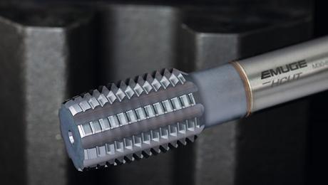

Für das Gewindeschneiden in hochfesten oder gehärteten Stählen hat EMUGE die Werkzeuggeometrie HCut im Programm, die mit speziell angepasster Nutenform sowie abgestimmten Span- und Freiwinkelwerten die prozesssichere Gewindeherstellung ermöglicht. Um die verschiedenen Materialhärten optimal bearbeiten zu können, bietet EMUGE die HCut-Gewindebohrer in den Schneidstoffen HSSE-PM und Hartmetall an. Bei Materialhärten von 44 bis 55 HRC, wie sie bei den SSAB-Stählen Toolox 44 oder Armox 500T vorliegen, empfiehlt EMUGE den Einsatz der HSSE-PM Gewindebohrerausführung. Die Version aus Hartmetall ist für den Einsatz bei Härten von 55 bis 63 HRC ausgelegt, die beispielsweise die SSAB-Stähle Strenx 1300, Hardox 500, 600 oder Extreme aufweisen.
Die Gewindebohrer, versehenen mit einem Vollhartmetallkopf, wurden in den Durchmessern M20, M24 und M30 in der Toleranz 6HX ergänzt. Sie sind in der Anschnittform C oder D erhältlich, wobei letztere für Durchgangslöcher empfohlen wird. Für hohe Prozesssicherheit sorgt nicht nur die spezielle Geometrie, sondern auch die optimierte TICN-Beschichtung.
