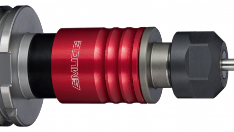

Die Werkzeugaufnahme EMUGE Softsynchro® QuickLock ermöglicht den Schnellwechsel des Gewindewerkzeuges im Bearbeitungszentrum, ohne dass die Aufnahme herausgenommen werden muss. Dies gibt mehr Flexibilität und Zeiteinsparung für den Anwender.
Lauf, 18. September 2017 | Mit der Werkzeugaufnahme Softsynchro® QuickLock erweitert EMUGE die Softsynchro®-Familie mit einem Schnellwechselsystem. Der werkzeuglose Wechsel der Gewindewerkzeuge ist insbesondere dann sehr hilfreich, wenn diese unerwartet ausfallen oder zwischen verschiedenen Gewindewerkzeugen öfters gewechselt werden muss und in der Maschine kein Magazin oder nur unzureichend Magazinplätze zur Verfügung stehen.
In der Werkzeugaufnahme ist der bewährte Softsynchro®-Minimallängenausgleich integriert, der das Drehmoment getrennt von der unerwünschten Axialkraft überträgt und dadurch bestmöglich Axialfehler bei der Gewindeherstellung kompensiert.
Das Schnellwechselsystem basiert auf EM-Z QuickLock-Schnellwechseleinsätzen, in die das Gewindewerkzeug eingesetzt und in der Länge justiert wird. Diese mit dem Werkzeug vorkonfigurierten Einsätze können dann werkzeuglos in der Aufnahme gewechselt werden. Für hohe Präzision wurde das Radialspiel von Schnellwechseleinsatz und Werkzeugaufnahme minimiert und über konstruktive Maßnahmen hermetisch gegen Verschmutzung abgedichtet.
Die Schnellwechselaufnahme ermöglicht die Verwendung mit Gewindewerkzeugen von M4 bis M20 und steht für alle gängigen Maschinenanschlüsse zur Verfügung.
