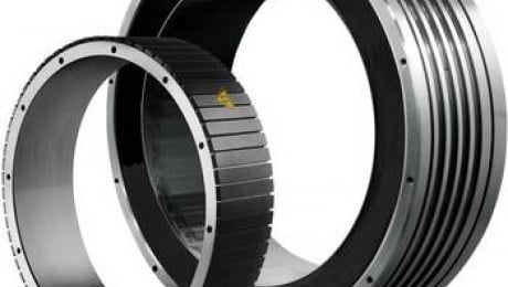

ETEL hat seine Torque-Motoren Produktpalette um einen neuen Motor Typ erweitert, den TMB+. Der TMB+ Motor ist eine Weiterentwicklung des bekannten TMB Torque-Motors. Er bietet eine Kombination aus erhöhter Leistung und neuen Eigenschaften, während er zugleich die Schnittstellen der bereits existierenden Motoren unterstützt. Der TMB+ wurde zum ersten Mal im September auf der Messe IMTS 2016 in Chicago, IL, USA, vorgestellt.
Nach jahrzehntelanger, weltweiter Präsenz in der Werkzeugmaschinenindustrie mit markführenden Torque-Motoren, hat ETEL nun den neuen TMB+ Motor vorgestellt. Der TMB+ Motor ist eine Weiterentwicklung des bekannten TMB Torque-Motors. Er bietet eine Kombination aus erhöhter Leistung und neuen Eigenschaften, während er zugleich die Schnittstellen der bereits existierenden Motoren unterstützt. In der Tat wurde die Drehmomentdichte des TMB+ um bis zu 20% erhöht, bei genau gleicher Baugröße und reduziertem Leistungsverlust um bis zu 30%. Der Geschwindigkeitsbereich wurde ebenfalls erheblich erweitert. Der TMB+ ermöglicht eine verbesserte Maschinenleistung und lässt zu, dass neue Prozesse in bereits existierenden Maschinen erreicht werden können, ohne Änderungen in der Konstruktion vorzunehmen. Mit seinem hervorragendem Leistungsniveau gewährt der TMB+ mehr Applikationen den Zutritt zur Direktantriebstechnologie, und hält zugleich die Qualität und Verlässlichkeit auf höchstem Niveau bei reduzierten Betriebskosten.
TMB+ vs. TMB
  • Dauerdrehmoment um bis zu 20% erhöht
  • Spitzendrehmoment um 5% erhöht
  • Reduzierung der Leistungsverluste um bis zu 30%
  • Geschwindigkeit um das Vierfache erhöht
  • Neue Motorgröße
  • Neue 200 mm aktive Länge
  • Doppelte Anzahl an Wicklungsvarianten
  • Gleiche mechanische Schnittstelle
Eigenschaften
  • Mehr als 60 Standardgrößen verfügbar
  • Nickelbeschichtung an Stator und Rotor
  • Wasserkühlkanäle
  • 600 VDC Bus Spannung
  • Sehr hohe Dauerdrehmomentdichte
  • Hoher Spitzendrehmoment
  • Niedrige Drehmomentwelle
  • Kompatibel mit IMTHP Modul für exakte Temperaturüberwachung
Wichtigste Merkmale
  • Außendurchmesser bis zu 1.290 mm
  • Große Hohlwelle bis zu 1.070 mm
  • Spitzendrehmoment bis zu 42.900 Nm
  • Beschleunigung bis zu 4.590 rpm
Weitere Informationen finden Sie in den entsprechenden Spezifikationen und dem Katalog, oder fragen Sie nach dem Handbuch für Torquemotoren.
