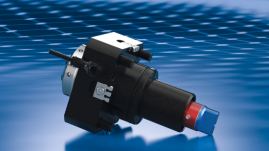

Fehlerausgleichende Kupplung im Detail
Die neue Kupplung gleicht Fluchtungsfehler mit einem Radialversatz von maximal 0,3 mm zwischen dem angetriebenen Werkzeug und dem Antrieb der Maschine aus. Das Kupplungsgelenk schwenkt dabei in einer Achse und gleitet in der zweiten Ebene in die Nut des Antriebs, ähnlich dem Oldham-Prinzip. Zusätzlich verringert ein Elastomer-Stützring Schwingungen und reduziert die Geräuschbildung.
Fortschritt durch neue Kupplungstechnologie
  • Ausgleich von Fluchtungsfehlern bis max. 0,3 mm
  • Reduzierung der Biegemomente im angetriebenen Werkzeug und Erhöhung der Lagerlebensdauer
  • Verringerung des Verschleißes am Zweiflach
  • Verminderung von Schwingungen und Geräuschbildung
EWS.Techline im Einklang mit der neuen Kupplung
EWS.Techline zeichnet sich durch vier wegweisende Innovationen aus. Die EWS.HPC-Line revolutioniert mit ihrer Keramikdichtung bei bis zu 12.000 1/min und 70 bar uneingeschränktem Trockenlauf die Leistungsfähigkeit. EWS.Polygon-Joint definiert die Grenzen der Drehmomentübertragung neu und ermöglicht eine Leistungssteigerung um bis zu 30 Prozent bei erhöhter Schlag- und Bruchsicherheit, während EWS.Butterfly-Seal maximalen Schutz vor direktem Kontakt mit Kühlemulsion und Schmutzpartikeln bietet. Das EWS.Coolant Management ergänzt das Gesamtpaket durch sein universelles Kühlmittelmanagement, das die Außenkühlung mit einer einzigen Umdrehung öffnen und schließen kann.
Breite Auswahl für Ihre Metallbearbeitung
Die neue Kupplung und Haltergeneration ist bereits in allen angetriebenen Werkzeugsystemen mit BMT65 im Tool-Finder integriert. Rund 25 Hersteller und 130 Maschinen stehen zur Auswahl, sodass für jede Anwendung das passende Werkzeugsystem gefunden werden kann.
