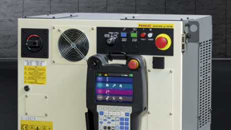

FANUC führt neue, flexible Robotersteuerung J-30iB ein
Zur Interpack in Düsseldorf präsentiert FANUC erstmals die Steuerung J-30iB. Es handelt sich dabei um eine Robotersteuerung einschließlich Servoantrieben aber ohne mechanische Einheiten und ohne Unterstützung von Roboterkinematiken. Diese Steuerung eignet sich als Plattform für jegliche Automationslösungen mit Positionieraufgaben, etwa Gantry-Applikationen in der Verpackungsindustrie. Mit der J-30iB erhalten Anwender eine Steuerung mit bewährter FANUC Technologie, mit vertrauter Bedienoberfläche und allen Vorteilen der Standardrobotersteuerung. Ohne Kinematik ist die J-30iB äußerst flexibel in der Automation von Anlagen einsetzbar, beispielsweise auch bei einer Integration von Linearachsen oder Motion Control-Aufgaben.
Technologisch und vom Aufbau her ist die J-30iB identisch mit der von FANUC Roboteranwendungen bekannten Steuerung R-30iB. So entsprechen auch Multi-Achs-Automationslösungen mit der J-30iB allen Sicherheitsstandards. Die neue J-30iB hat die gleiche Performance, das gleiche iPendant zur Programmierung und vergleichbare Leistungsdaten hinsichtlich Präzision über alle integrierten Maschinenachsen. Die Steuerung soll die oft zeitaufwändige Projektentwicklung und die Einbindung von servomotorischen Achsen für Positionieraufgaben in ganze Anlagen erleichtern. Das vereinfacht nicht nur den Aufbau einer Anlage (Vorteil für den Maschinenbauer), sondern auch die einfache Bedienung und reduziert den Wartungsaufwand im Betrieb (Vorteil für den Betreiber). Thomas Schneider, Product Manager Material Handling & Vision: „Die J-30iB Steuerung liefert Performance auf höchstem FANUC Niveau und hilft Herstellern durch ihre Standardisierung, ihren Aufwand gering zu halten und gleichzeitig ihre Produktivität zu erhöhen.”
Die Steuerung ist eine praktikable, bedarfsorientierte Weiterentwicklung der FANUC Technologie und entspricht damit auch den gewohnt hohen Qualitätsstandards. Sie ermöglicht eine einfache und komfortable Nutzung, denn auch das Bedienkonzept ist von anderen FANUC Steuerungen bekannt. Insbesondere die Hersteller, die bereits Erfahrung mit FANUC Produkten haben, etwa mit der R-30iB, werden das “Look and Feel” bei der Handhabung und der Programmierung wiedererkennen. Außerdem deckt die J-30iB weitgehend die geprüften Softwareoptionen der FANUC Roboter ab. Field Bus Systeme werden wie bei der R-30iB unterstützt.
FANUC bietet standardmäßig drei unterschiedliche J-30iB Konfigurationen. Darüber hinaus lassen sich maßgeschneiderte Konfigurationen realisieren – abhängig von einer technischen Bewertung. Die Steuerung wird das erste Mal vom 4. bis 10. Mai auf der Interpack in Düsseldorf vorgestellt.
