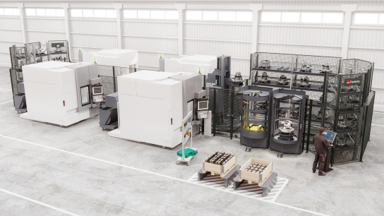

Platzsparende Automatisierung FPS (Flexible Pallet System) für 4- und 5-Achs-Fräsmaschinen
Für eine unbemannte Fertigung mit hoher Spindelauslastung in einer von einem hohen Teilemix geprägten Produktion bietet Fastems nun mit dem Flexible Pallet System (FPS) eine platzsparende modulare Automatisierungslösung für mehrere 4- und 5-achsige Fräs- und Fräs-/Drehzentren an.
Das FPS kann Maschinenpaletten und Nullpunkt-Spannsysteme in den Dimensionen 300 x 300 mm bis 630 x 630 mm handhaben und ist mit über 90 Werkzeugmaschinenmarken kompatibel. Die Neuheit unterscheidet sich von den bislang typischen linearen Fertigungssystemen durch ihr einzigartiges 360-Grad-Design in Kombination mit zahlreichen Funktionen für eine effiziente Ausnutzung der vorhandenen Fertigungsfläche gemäß individueller Kundenanforderungen.
Durch das modulare Design des FPS können Maschinen, Palettenspeicher und Beladestationen flexibel an allen vier Seiten des Systems platziert werden, wodurch sich selbst bei äußerst beengten Platzverhältnissen die Produktionsfläche optimal ausnutzen lässt. Mit einer Höhe von lediglich 3,1 bis 4,1 Metern ist das FPS überdies perfekt für Fertigungshallen mit niedrigen Decken geeignet.
Um die spezifischen Anforderungen von Betrieben mit einem hohen Teilemix bei gleichzeitig geringen Stückzahlen pro Auftrag zu erfüllen, sind die Paletten-Speicherplätze konfigurierbar, wobei auch der vertikale Raum effizient ausgenutzt wird. Je nach Vorrichtungshöhe finden in jedem Speichermodul vier bis zwölf bis zwölf Paletten Platz.
Gesteuert wird das FPS von der Manufacturing Management Software (MMS) von Fastems, die speziell auf die Anforderungen einer High-Mix-Fertigung ausgelegt ist und einen Echtzeit-Überblick über die aktuellen Produktionsaktivitäten bietet.
Herausragend sind vor diesem Hintergrund die leistungsstarken Planungsfunktionen der MMS, um Aufträge bei gleichzeitig hoher Spindelauslastung stets pünktlich zu erledigen. Die MMS berücksichtigt hierbei nicht nur die Palettenreihenfolge gemäß Auftragspriorisierung, sondern stellt zudem sicher, dass alle Fertigungsressourcen wie bspw. NC-Programme, Werkzeuge und Rohmaterialien rechtzeitig bereitstehen. Und sollte ein Eilauftag anstehen oder etwas anderes Unvorhergesehenes geschehen, plant die MMS die Produktion automatisch um.
