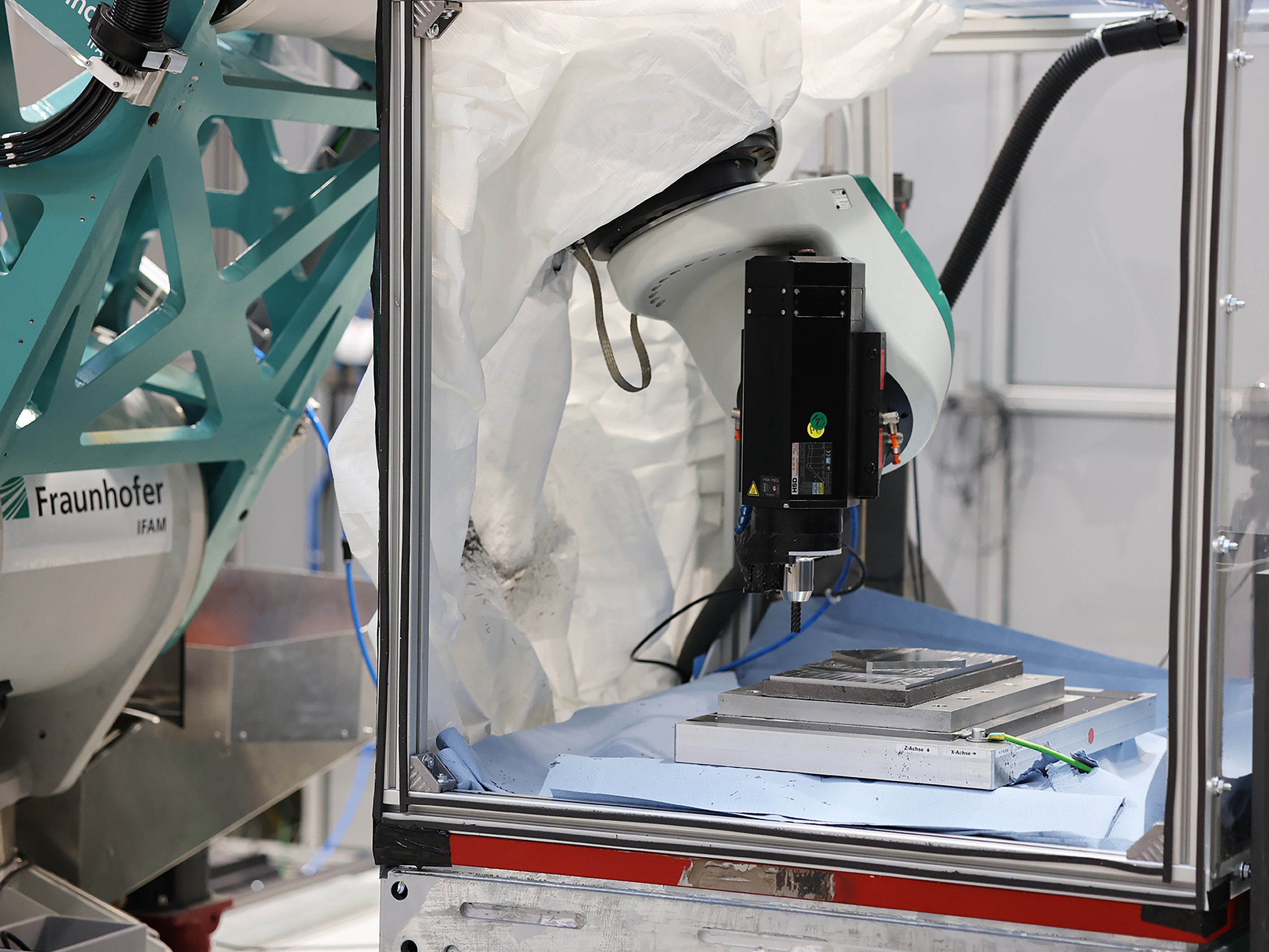

Neuartiger Bearbeitungsroboter – Höchste Präzision und Dynamik in der Fertigung
Das Fraunhofer IFAM in Stade hat gemeinsam mit Siemens eine wegweisende Technologie zur Verbesserung der Dynamik und Präzision von Industrierobotern entwickelt. Diese vereint intelligente, modellgestützte Regelungsstrategien mit neuartigen Antriebstechnologien kombiniert mit einer von autonox Robotics optimierten mechanischen Struktur des Roboters. Mit Hilfe der Entwicklung können dynamische Fehler kompensiert und Schwingungen effektiv gedämpft werden. Dadurch verbessert sich die Bahngenauigkeit signifikant, selbst bei hohen Vorschubgeschwindigkeiten und komplexen Bewegungsmustern.
Ein besonderer Vorteil ist die optimierte Störunterdrückung, die selbst bei hochdynamischen Prozesskräften für eine konstante Präzision sorgt. Damit ermöglicht dieses Antriebskonzept Bearbeitungen mit höheren Materialabtragsraten sowie die Fähigkeit mit höheren Ruckeinstellungen zu fahren, beides führt zu einer erheblichen Steigerung der Produktivität.
Dank dieser Eigenschaften schließt der »Machine Tool Robot« (MTR) die Lücke zwischen klassischen Industrierobotern und Werkzeugmaschinen. Er eignet sich besonders für anspruchsvolle Fertigungsprozesse, z.B. in der Bearbeitung schwer zerspanbarer Materialien, und eröffnet neue Möglichkeiten für die Automatisierungstechnik sowie die Smart Industry.

Die Kombination einer seriellen Knickarmkinematik mit einer Linearachse weist gegenüber großen Portalanlagen und Sondermaschinen für die Bearbeitung vielfältige Vorteile auf. Die geringere Standfläche sowie die modular gestaltete Linearachse ermöglichen eine hohe Flexibilität der Anlage. Durch den Einsatz zweier verspannter Ritzel-Zahnstangen-Antriebe werden Umkehreffekte kompensiert und eine ausreichend hohe Antriebssteifigkeit des Linearachsschlittens für bahngenaue Roboterprozesse erreicht. Aufgrund der hohen Struktursteifigkeit der Linearachse sind die Einflüsse auf die Robotergenauigkeit trotz großer Hebelarme zum Lastangriffspunkt gering.
