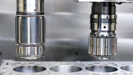

Der Prozess arbeitet mit neu entwickelten Verfahrenskomponenten wie
  • Sonderhonwerkzeugen mit kurzen Honleisten
  • messgeregelter Hubverlagerung
  • dynamisierter elektro-mechanischer Zustellung
  • federgelagertem Glätthonwerkzeug
Die konische Form entsteht durch die messgeregelte Hubverlagerung, bei der im unteren Bohrungsabschnitt durch höhere Kontaktzeit der Honleisten  mehr Material zerspant wird. Die dynamisierte elektro-mechanische Zustellung verändert während der Hubbewegung formgerecht die radiale Zustellposition der Honleisten und verfeinert die bisher erreichte Konusform.

Die nicht zylindrische Freiform wird durch FEM-Berechnungen oder Brillenverspannung und Temperierung ermittelt. Um Formhonen professional fertigungstechnisch umsetzen zu können, sind innovative Betriebsmittel  notwendig:
  • Sonderhonwerkzeuge mit unabhängig voneinander zustellbaren Honleisten
  • Piezo-Zustellsystem
  • formadaptive Steuerung
  • federgelagertes Glätthonwerkzeug
Die Formdaten der Freiform werden für jeden Zylinder eines Kurbelgehäuses von der Formhonsteuerung in Zustellparameter konvertiert. Das  Zustellsystem und das Formhonwerkzeug setzen dieses Zustellprofil an den Formhonleisten bei der Bearbeitung dynamisch um.
