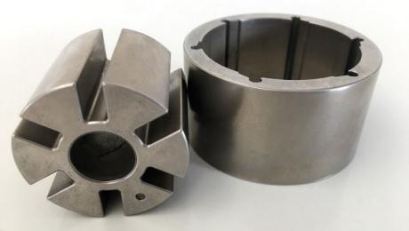

Teilebezeichnung:
Rotor und Stator zu Hydraulik-Lamellenpumpe (Ø40x32 / Ø56x32 mm)
Material:
Sinterstahl
Industrie:
Automobil-Zulieferer
Aufgabenstellung:
Entgraten und Verrunden des Sintergrates
Bürste:
3x Tynex Ø250 durchsetzt mit Siliziumkarbid
Werkstückaufnahme:
Transportband und Niederzug-Permanentmagnet
Bearbeitungszeit:
90 Sekunden
Leistung:
325 Stück / Stunde
Die Bearbeitung erfolgt nass im Durchlaufverfahren. Der Abrieb wird aus dem Maschinenraum ausgespült.
