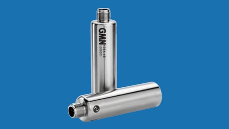

Wir liefern mit IDEA-4S ein Embedded System, welches sich problemlos in unterschiedliche Antriebskomponenten einbauen lässt. Es ist eine kompakte, leicht integrierbare Informationstechnologie, die Spindeln und Motoren in die Lage versetzt, relevante Informationen zu erheben, diese anzureichern und sie zu interpretieren. IDEA-4S ermittelt diese Daten auf einfache Weise und stellt sie mittels bidirektionaler Signale über eine digitale Schnittstelle für einen Austausch und die Kommunikation in Produktionsnetzwerken bereit.

IDEA-4S verarbeitet verschiedene Sensorsignale gleichzeitig. Dazu gehören die Lager-, und Kühlmitteltemperatur, Drehzahl, der Spannzustand und ab diesen Herbst auch Schwingungen und Verlagerungen.
Die Signale werden erfasst, ausgewertet und zyklisch als Prozesswerte übertragen: Wie hoch ist der aktuelle Wert, ist dieser in Ordnung, muss vor einer Abweichung gewarnt werden, liegt ein Fehler vor?
Zusätzliche azyklische Informationen wie das digitale Typenschild und Informationen zum Asset Management der Antriebskomponenten können manuell abgerufen und geschrieben werden. So erfahren Sie zum Beispiel, von wann bis wann eine Komponente in welcher Maschine bei welchem Kunden eingesetzt war und wie lange sie mit welcher Konfiguration gelaufen ist. Weiterhin erhalten sie statistische Werte zu Ihre Betriebsdaten.
Diese Informationen können über eine IO-Link-Schnittstelle direkt durch die Steuerung oder über ein IoT-Gateway weiterverarbeitet werden. Dabei stehen zukünftig Übertragungsgeschwindigkeiten von bis zu 230,4 kBaud zur Verfügung.
Für die meisten Anwendungen kommt man damit zurecht. Lediglich bei hoch performanten Schwingungsdaten reichen die Übertragungsraten nicht aus. Hier bereitet unser System die Rohdaten vor der Weiterleitung auf und wertet sie bereits vorab aus. So können wir auch hier unser Know-How in die Bewertung der Daten einfließen lassen.
Zusätzlich zur Übertragung der Datenströme über die IO-Link-Schnittstelle werden Informationen über Drehzahl und Motortemperatur weiterhin konventionell direkt an der Maschinensteuerung zur Verfügung gestellt.
