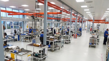

Da das Areal im Nürnberger Norden, auf dem GMN seit 113 Jahren seinen Unternehmenssitz hat, eng bebaut ist, entschied sich die Geschäftsführung, ein Bestandsgebäude umzubauen. Deshalb mussten zuerst die dort untergebrachten Abteilungen wie beispielsweise die GMN-Dichtring-Fertigung verlagert werden. Das geschah bis Mitte 2019. Anschließend wurde das alte Gebäude zunächst aufwändig mit einer nachhaltigen Klimatisierung ausgestattet.
Statt fester Arbeitsplätze flexibler Einsatz
Neu ist der Verzicht auf feste Arbeitsplätze. Waren die Mitarbeiter vorher auf einzelne Spindeltypen spezialisiert, so besitzt mittlerweile jeder die Kenntnisse für die Montage des gesamtem Produktspektrums. Zu dem Konzept gehört außerdem, dass jeder einen eigenen Trolley mit seinem Werkzeug hat. Damit kann er nun an unterschiedlichen Stationen eingesetzt werden, jeweils dort, wo die aktuelle Montagekapazität benötigt wird.
Dadurch werden leere Wege und unnötige Standzeiten genauso vermieden wie stressige Kurzeinsätze; die Techniker können gleichzeitig konzentrierter und kontinuierlicher arbeiten. „Damit gewinnen wir ein großes Stück Flexibilität und arbeiten mit einer geplanten Durchlaufzeit in der Montage“, ergänzt Dr.-Ing. Verlemann.

Für einen optimalen Material- und Prozessfluss hat GMN das Montagecenter in mehrere Bereiche unterteilt: Die Reinigung zu Beginn, in der das benötigte Material gesäubert wird, danach die Kommissionierung und Vorbereitung für die einzelnen Lose, anschließend in die eigentliche Montage, den Einlauf- und Prüfbereich sowie zum Schluss die Qualitätssicherung.
Fertigung im Sauberraum
Nachdem die Materialien angeliefert worden sind, werden sie zuerst gereinigt. Bevor es dann in die nächste Abteilung geht, müssen sie eine Schleuse zum Sauberraum passieren, der den Montagebereich vor Schmutzpartikeln schützt. Da Unreinheiten die Qualität und Lebensdauer der Antriebe beeinträchtigt, hat GMN für die neuen Räumlichkeiten ein durchgängiges Sauberraumkonzept erstellt.
„Im Montagebereich streben wir beim Einbau der hochpräzisen GMN-Spindellager die höchste Sauberkeit an. Hierfür haben wir ein zeitgemäßes und nachhaltiges Konzept entwickelt. Es stellt sicher, dass sich die Mitarbeiter in der passenden Arbeitsumgebung so verhalten, dass bei der Bauteilmontage höchsten Ansprüchen an die Partikelminimierung Genüge leistet wird. Und dies ohne die Kosten für einen aufwändigen Reinraum“, erläutert Geschäftsführer Dr.-Ing. Verlemann die Entscheidung.
Engste Toleranzen unterhalb von 1 µm
So wie die Materialien gereinigt in den Sauberraum gelangen, betreten die Mitarbeiter das Montagecenter mit frischer Arbeitskleidung, die sie von GMN gestellt bekommen.
Hinter der Schleuse werden die Materialien für jeden Auftrag zusammengestellt. Mechanische Komponenten kommen in blaue Kisten, elektrische Bauteile in gelbe. Die Kabel werden fertig konfektioniert. Anschließend werden alle für den Zusammenbau einer Bestellung benötigten Materialien auf einen kleinen Transportwagen geladen, mit dem die Bestellung ihren Weg durch das Montagecenter antritt.
