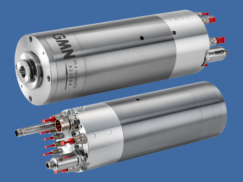

Mehr Produktivität und Fertigungsqualität ermöglichen die neuen, ressourcenschonenden UH-Schleifspindeln von GMN. Ihren hohen Wirkungsgrad erreichen sie aufgrund des erstmals verwendeten Synchronantriebes. Zudem sind sie dank des Embedded Systems IDEA-4S die ersten serienmäßig IIoT-fähigen Modelle. Damit werden sie Teil eines Gesamtkonzepts zur Digitalisierung der Spindeltechnologie für Fräs- und Schleifmaschinen.
Bei vielen Spindeln ist die installierte Leistung für den Großteil der Einsätze überdimensioniert, findet Dr. Jens Falker, Leiter Engineering Spindeltechnik bei GMN. Die möglichen Spitzenlasten würden oft nur kurzfristig erreicht. „Das ist ein Ärgernis, denn unter Teillast arbeiten die Antriebe nicht am Optimum und verbrauchen unnötig viele Ressourcen.“
Häufig tritt das Phänomen bei Antrieben mit Asynchronmotoren auf. GMN setzt aus diesem Grund bei den neuen UH-Spindeln lieber Synchronantriebe ein. Es gibt zwei Varianten:
- Synchronmotoren mit innenliegenden Magneten (IPM) kommen bei Modellen im mittleren Drehzahlbereich zum Einsatz.
- Sind schnellere Umdrehungen verlangt, fällt die Wahl auf Permanentmagnet-Synchronmotoren (PM).
Synchronmotoren kommen mit einem Drittel installierter Leistung aus
Besonders deutlich zeigt sich der Unterschied zum Asynchronmotor bei den IPM-Ausführungen. Da sie ein höheres Drehmoment ermöglichen, nutzen sie bei der Bearbeitung die verfügbare Leistung besser. Laut Dr. Falker genügen daher für die meisten Anwendungen Spindeln, die mit einem Drittel weniger installierter Leistung auskommen.
Um den Unterschied zu veranschaulichen, vergleicht er zwei Antriebe miteinander. Ins Rennen geschickt wird eine Spindel HV-X 120 45000/18 mit Asynchronmotor, 120 mm Spindelhülse, maximal 45.000 U/min und 15 kW S1 Leistung. Daneben tritt eine Spindel UH-X 120 45000/10 mit Synchronmotor und den ansonsten gleichen Daten an. Diese benötigt jedoch lediglich eine Dauerleistung von 10 kW. Für beide Spindeln kommt ein Werkzeugsystem HSK-40 zum Einsatz.
Exemplarisch wählt Dr. Falker drei gängige Bearbeitungssituationen beim Schleifen: bei 25.000 U/min, 36.000 U/min und 44.000 U/min.
Bei allen drei Anwendungen befindet sich nur die UH-Spindel oberhalb des Teillastbereichs. Sie bewegt sich bei den beiden Bearbeitungssituationen mit 36.000 U/min und 44.000 U/min sogar nahe an der Volllastlinie.
Die mit einem Asynchronmotor ausgestattete HV-X-Spindel bewegt sich entweder im Teillastbereich oder nur leicht darüber. „Das zeigt, dass die synchron angetriebenen UH-Spindeln den Leistungsbereich viel besser ausnutzen und einen höheren Wirkungsgrad erreichen“, hebt der Leiter Engineering Spindeltechnik hervor.

Hinzu kommt ein weiterer Vorteil: Die IPM-Motoren der Synchronantriebe lassen größere Achslöcher, Kugellager und Wellendurchmesser zu, meist beträgt die Differenz eine Lager-Bohrungsgröße.
„Dank der höheren Leistungsdichte können wir kompaktere Baugruppen und kürzere Wellen mit einer größeren Laufruhe verwenden“, erklärt Dr. Falker. Das Ergebnis: Die maximale Schwinggeschwindigkeit wurde auf 0,7 mm/s reduziert, bei der bisherigen HV-Spindelbaureihe waren es 1,12 mm/s.
Aus der besseren dynamischen Steifigkeit und Belastbarkeit der Spindel ergeben sich zwei Einsatzmöglichkeiten: Im Vergleich zu den Asynchronmotoren kann man entweder größere Werkzeugschnittstellen oder bei gleicher Welle höhere kritische Drehzahlen nutzen. Das Ergebnis: Es werden höhere Schnittgeschwindigkeiten möglich, die Produktivität nimmt zu und die Schleifbearbeitung gewinnt an Qualität.
Kleineres Spindelsystem schont Ressourcen
Die Reduktion von Leistungsaufnahme und Energieverbrauch wirkt sich deutlich auf das Gesamtsystem aus Spindel, Umrichter und Schaltschrank aus. Die Komponenten lassen sich kleiner dimensionieren, eine Motordrossel wird in vielen Fällen sogar überflüssig.
Während beispielsweise eine HV-Spindel mit Asynchronmotor 41 A Nennstrom benötigt, genügen der UH-Spindel mit Synchronmotor 24 A. Deshalb kann ein entsprechend kleineres Leistungsmodul verbaut werden. Gleichzeitig erhitzt sich der Rotor weniger, die Temperatur bleibt unter 100 ºC – im Vergleich zu 200 ºC bei einer konventionellen Spindel. Das wirkt sich doppelt positiv aus: Die thermische Verlagerung der Welle verringert sich, sie benötigt weniger Kühlung, während die Bearbeitungsqualität steigt.
Mit den kleineren Systemen sinkt nicht nur der Energiebedarf. Die neuen UH-Modelle kommen auch mit weniger Druckluft sowie einer geringeren Menge an Schmieröl aus und arbeiten leiser. Dies bestätigen systematische Vergleiche zwischen einer UH-X 100 - 60000/9 und dem asynchron angetriebenen Vorgängermodell HV-X 100 -60000/9.
In den Untersuchungen verbrauchte der neue Spindeltypus rund 35 Prozent weniger Luft, die Einsparungen beim Ölverbrauch bewegten sich sogar noch leicht darüber. Bei der Neuheit, deren Lagerdurchmesser eine Kennzahl größer ausfällt, lag der Schallpegel in der Spitze um 12 dB niedriger. Ein weiterer Vorteil: die Innovation zeigte in allen Einbaulagen eine verbesserte Dichtwirkung gegen Ölaustritt.
