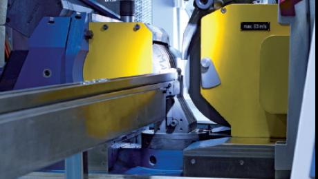

Hautreizungen und Schleifnebel
Den optimalen Kühlschmierstoff hatte man leider noch nicht gefunden. Gerade in den vergangenen Jahren probierte man einige
Hersteller aus, doch immer gab es Probleme. Vor allem gesundheitliche Probleme der Mitarbeiter bereiteten der Geschäftsführung
immer wieder Kopfzerbrechen. Das alte Zweikomponenten-Mittel musste hochdosiert mit 17 Prozent verwendet werden.
Es kam zu massiven Hautreizungen, die Arbeitsatmosphäre war durch eine enorme Schleifnebelbildung unangenehm.
Versprechungen der Anbieter stand man nach vielen negativen Erfahrungen sehr kritisch gegenüber. Erst der Kontakt mit
Graushaar Kühlen und Schmieren brachte den Durchbruch. Das Unternehmen vertreibt in Deutschland exklusiv die Produkte
von Master Fluid Solutions. Schnell fand man durch den Probebetrieb auf einer Testmaschine ein geeignetes Kühlschmiermittel,
das sich zum Schleifen unterschiedlicher Metalle eignete. Im ersten Schritt wurde die zentrale Anlage zum Schleifen
von Aluminiumteilen mit einer sieben prozentigen Emulsion mit TRIM E715 befüllt.
Gesund und ressourcenschonend
Schnell zeigten sich die Vorteile des neuen Kühlschmierstoffs: Die Haut der Mitarbeiter regenerierte sich in kürzester Zeit und
der so belastende Schleifnebel reduzierte sich um 50 Prozent. Das Arbeitsklima in der Produktionshalle war auf einen Schlag
deutlich angenehmer und dementsprechend sank auch der Wasserverbrauch der Maschine signifikant. Mussten bisher
täglich 2.500 Liter Wasser in der Maschine nachgefüllt werden, reduzierte sich die verdunstete Wassermenge auf nur 500
Liter pro Tag! Nach einer kurzen Probezeit entschloss sich Hermle entsprechend dazu, auch die zweite Großanlage, die
überwiegend zum Schleifen von Stahl eingesetzt wird und ein Fassungsvermögen von 25.000 Litern aufweist, umzustellen auf
TRIM E715.
Die Vorteile für das Hermle Technik-Team lagen auf der Hand:
• Bevorratung von nur einem Schmierstoff
• Vermeidung von Verwechslungen
• Kein Mischen von Komponenten notwendig
• Keine Additive erforderlich
Mehrfache Einsparungen
Die zusätzlichen Effekte der Umstellung zeigten sich dann über die nächsten Wochen und Monate. So sparte das Unternehmen
nicht nur enorme Wassermengen durch deutlich weniger Schleifnebel, sondern auch durch die höhere Spülwirkung
des Schmierstoffs. Alle Teile werden vor der Auslieferung an den Kunden bei Hermle gründlich gereinigt. Das Unternehmen
nutzt dazu drei verschiedene Waschanlagen. Seit der Umstellung auf den Kühlschmierstoff von Master Fluid Solutions
lassen sich die geschliffenen Teile deutlich einfacher von der Restemulsion reinigen.
Auch die Maschinen selbst und deren Umgebung sind wesentlich sauberer und der Reinigungsaufwand insgesamt ging enorm
zurück. Positiv bemerkbar machte sich der neue Kühlschmierstoff von Master Fluid Solutions auch bei der Filtration durch
Vakuum Rotationsfilter.
Seit dem Einsatz von TRIM E715 mussten keinerlei Pestizide genutzt werden und dennoch blieb der Filterkuchen immer
gleich, ohne jeden Pilzbefall. Durch die gleichbleibende Qualität des Kühlschmierstoffs entfallen für die Mitarbeiter auch
zeitaufwändige Messungen. Einzig die pH-Werte müssen noch geprüft werden, der Rest entfällt komplett.
Helmut Hermle zeigt sich insgesamt ebenso begeistert von dem neuen Kühlschmierstoff wie seine Mitarbeiter. Kein Wunder, schließlich war
die Akzeptanz bei einer Änderung in der Produktion innerhalb der Belegschaft selten so hoch, erklärt der technische Leiter
und ergänzt: „Unsere Mitarbeiter sind zufrieden, haben keinerlei Hautreizungen, wir sparen Kosten und schonen unsere
Umwelt. Und das alles bei gleichbleibend hoher Produktionsqualität. Perfekt. Außerdem vertrauen wir auf die kompetente
Beratung und den zuverlässigen Kundendienst der Firma Graushaar.“
