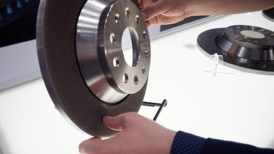

Um Schadstoff- und Feinstaubemissionen zu reduzieren, ist in der Euro7 Norm eine Obergrenze für Feinstaubemissionen von Bremssystem festgelegt. Darauf liegt deshalb ein Fokus aktueller Entwicklungs- und Forschungsvorhaben. Ein Ansatz zur Umsetzung sind hartstoffbeschichtete Bremsscheiben. Sie bieten das Potenzial, den Abrieb um bis zu 90 Prozent zu reduzieren. Allerdings bringt die Hartstoffbeschichtung in Folge einer relativ weichen Matrix mit eingebetteten Karbiden und den unterschiedlichen Zerspanverhalten beider Materialen Herausforderungen bei der Bearbeitung mit sich. Die Prozesskette zur Herstellung hartstoffbeschichteter Bremsscheiben umfasst unter anderem Drehen, Laserbeschichten und Schleifen. Aus diesen Prozessschritten resultieren weitere Einflussfaktoren, die in der Prozessführung des Schleifprozesses berücksichtigt werden müssen. Dies erfordert eine ganzheitliche Betrachtung und Abstimmung der Prozessschritte.
Die Emag-Gruppe aus Salach präsentierte auf der GrindingHub Teile der Bearbeitungskette hartstoffbeschichteter Bremsscheiben wie beispielsweise die VLC 450 DG, eine Spezialmaschine für das Hochpräzisionsschleifen von hartbeschichteten Bremsscheiben. Hier wird doppelseitig geschliffen. Aufgrund seiner hohen Produktivität durch die gleichzeitige Bearbeitung beider Reibringflächen, eines hohen Durchsatzes und kurzer Taktzeiten, wird das Verfahren überwiegend in der Bremsscheibenfertigung eingesetzt. Die dabei senkrecht zur Rotationsachse erzeugten Kreuzschliffstrukturen verbessern das tribologische Einlaufverhalten der Bremsscheiben im Vergleich zu Strukturen in Umfangsrichtung. Die vertikale Spindelanordnung erleichtert den Abtransport der Hartstoffpartikel und ermöglicht gleichzeitig eine gute Zugänglichkeit für Rüst- und Wartungsarbeiten. Das Schleifwerkzeug ist als Wechselring konzipiert, der aufgrund seines geringen Gewichts von unter fünf Kilo eine verhältnismäßig gute Handhabung beim Werkzeugwechsel ermöglicht. Die Maschine verfügt über eine automatisierte Be- und Entladung durch ein Zuführshuttle und einen Werkstücklift. Dies erlaubt die Integration in die Produktionslinie.
