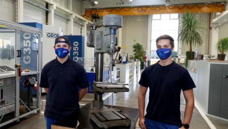

Das aktuell letzte Unikat einer solchen Restauration ist eine Tischständerbohrmaschine, Baujahr 1949. Sie wurde noch in der ERNST GROB MASCHINENFABRIK in der Münchener Hofmannstraße gebaut und am 12. April 1949 für 785 RM (Reichsmark) ausgeliefert. Interessant auch, da die Deutsche Mark bereits ab dem 21. Juni 1948 mit der Währungsreform eingeführt wurde. Aufmerksam auf diese Maschine wurde man in der GROB-Ausbildungsabteilung durch eine private Recherche des Ausbilders Stefan Nattenmiller des Fachbereichs Mechatronik. Sie stand in Hallertau/Bayern in einer Privatwerkstatt. Ihr Besitzer wollte sie durch eine moderne Ständerbohrmaschine ersetzen. Zusätzlich zur Maschine konnte auch noch ein historischer Maschinenschraubstock und ein Bohrfutter erworben werden.
„Glücklicherweise befand sich die Maschine in relativ gutem Originalzustand“, erklärt Werner Drexel. „Es wurde lediglich der Schutz an der Flachriemenübertragung entfernt, da dieser ursprünglich nicht vorhanden war. Aus Flohmarktbeständen erwarben wir noch eine passende stoffummantelte Leitung mit Flachstecker, sowie entsprechend altersgerechtem Ein/Aus-Schalter.“ Außer ein paar neuen Kugellagern wurde die Maschine nur noch gründlich vom Flugrost befreit und gereinigt. „Durch diese Maßnahmen konnte eine 60 Jahre alte, dem damaligen Standard entsprechende GROB-Tischständerbohrmaschine für die Nachwelt gesichert werden.“
