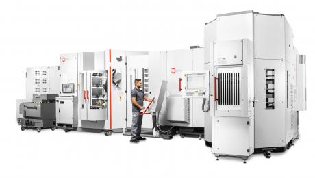

Flexibilität im Quadrat – Das Robotersystem RS 1 für vollautomatisches Paletten- und Werkstückhandling – die prozesssichere Automation rund um die Uhr
Das Robotersystem RS 1 ist die vollwertige Kombizelle für die Paletten- und Werkstückautomation. Dabei überzeugt die Hermle-Neuheit mit maximaler Flexibilität und Produktivität: das Regalspeicherkonzept sorgt für eine ausgesprochen hohe autonome Laufzeit, Greifer- und Vorrichtungswechsel laufen automatisch ab und der vollwertige Rüstplatz ermöglicht ein hauptzeitparalleles Rüsten von Paletten und Werkstückträgern. Das macht das RS 1 zur passenden Automationslösung für viele Betriebe, es ist aber noch längst nicht alles. Die Entscheidung:
1- oder 2-Maschinensystem. Das Robotersystem RS 1 ist hochvariabel und kann mit einer Maschine verwendet oder mit zwei Maschinen für maximalen Output miteinander verkettet werden. Es kann auch später von einem auf zwei Bearbeitungszentren nachgerüstet oder um ein drittes Regalmodul, eine Waschanlage, eine Messmaschine oder ein fahrerloses Transportsystem (FTS) erweitert werden.
Mit einer Aufstellfläche von nur 12 m2 bietet das Robotersystem RS 1 immer freien Zugang zu den Arbeitsräumen der Maschinen, ganz gleich, ob ein oder zwei Bearbeitungszentren angedockt sind.
VARIABLE MASCHINENWAHL
Das Gesamtkonzept RS 1 funktioniert mit verschiedenen Hermle-Bearbeitungszentren: C 12, C 22, C 250, C 32, C 400 oder C 42. Dabei ist es völlig egal, ob zwei gleiche oder zwei unterschiedliche Maschinen miteinander verkettet werden. Bei einer Maschine wird die Automation mit dem Hermle-Automation-Control-System kurz HACS oder mit dem Fertigungsleitsystem SOFLEX, bei zwei Maschinen immer mit SOFLEX gesteuert.
AUTOMATISCH MEHR PRODUZIEREN
Die NC-gesteuerten Langhubspanner und Greifer erlauben einen vollautomatischen Werkstückwechsel. Im Zusammenspiel mit der individuellen Teilebevorratung durch stufenlos einstellbare Universalmatrizen, erhöht das innovative Robotersystem RS 1 die Produktivität automatisch. Gerade hier liegt einer der größten Vorteile: NC-Greifer und automatisch verstellbare Spannmittel passen sich durch den sehr großen Greif- und Spannbereich den Werkstückrohlingen an, sodass manuelle Eingriffe nahezu eliminiert werden.
Drei individuell wählbare Regalspeichermodule sorgen für die optimale Teilebereitstellung. Egal ob Paletten mit bis zu 398 x 398 mm oder Universalmatrizen in fünf Varianten für kubische oder zylindrische Werkstückrohlinge. Alles findet in den Regalspeichern seinen Platz, auch die verschiedensten Greifer oder Spannmittel. Ein weiterer Produktivitäts-Pluspunkt: Die Maschinen können natürlich auch autark betrieben werden.
