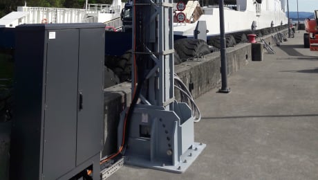

Köln, 20. Juli 2017 – Die Versorgung von Schiffen mit Landstrom nimmt stetig an Bedeutung zu, gerade auch im Zuge der Diskussion um die Reduzierung von Emissionen am Hafen. Um das zu ermöglichen bietet igus mit dem e-chain dispenser eine innovative Lösung: An definierten Anlegestellen installiert ermöglicht das modulare Kabelzuführungssystem die sichere Versorgung von Schiffen mit Energie, dank einer ausfahrbaren Energiekette und hochflexibler Leitungen.
Auch im Hafen benötigen Schiffe für die Versorgung der Systeme an Bord Energie. Um die CO2-Emissionen der Schiffe zu senken und den Ausstoß von Feinstaub und Schwefeloxiden zu mindern, wird immer mehr auf Energieversorgungen zurückgegriffen, die vom Land zum Schiff geführt werden. Je nach Schiffstyp sind die Anforderungen an das Kabelzuführungssystem im Hafen unterschiedlich. Für Fähren erfolgt die Landstromversorgung üblicherweise mit einem sogenannten ‚cable dispenser‘. Bei diesem handelt es sich um einen großen fest installierten Kran, der eine oder mehrere Mehraderleitungen mit Steckverbindung ausfahren lässt. Die ausgefahrene Leitung ist ungeschützt und wird beim Anschließen durch die Bewegungen bei Tide und Wellen sowie bei der Be- und Entladung des Schiffes stark belastet. Um die Leitungen von Land sicher zum Schiff zu führen, hat der motion plastics Spezialist igus eine Alternative entwickelt – den e-chain dispenser.
Kabelzuführungssystem mit einer Ausfahrlänge von über 10 Metern
Das modulare und kompakte System ist fest an Anlegestellen im Hafen installiert und besitzt einen ausfahrbaren Schwenkarm, der die Distanz zum Schiff überbrückt. So kann die Crew die Landstromverbindung bequem auf dem Schiff herstellen. Die Armbewegung und das Ausfahren der Energiekette von 10 Metern und mehr erfolgt durch elektrische Antriebe. Diese können über ein Bedienfeld an Land oder alternativ mit einer Fernbedienung von Bord aus gesteuert werden. Ein Ausgleich von leitungsbelastenden Bewegungen findet durch die dreidimensionale triflex e-kette statt. Die ersten drei e-chain dispenser von igus wurden bereits erfolgreich in der Nähe von Bergen, Norwegen, installiert.
Sichere e-kette mit flexiblen chainflex Leitungen im modularen System
Der e-chain dispenser besteht aus drei Komponenten: der readychain, dem echain magazine und der Trägerstruktur. Bei der readychain handelt es sich um eine triflex Mehrachs-Energiekette aus korrosionsfreiem Hochleistungskunstoff, die mit vorkonfektionierten Einzeladerleitungen befüllt ist und in ein Zug-SchubModul, dem e-chain magazine, eingesetzt wird. Die triflex e-kette schützt die hochflexiblen chainflex Leitungen in dreidimensionalen Bewegungen und sorgt für die Einhaltung der Biegeradien und die vollständige Zugentlastung der Leitungen. Eine Bestückung der Energiekette kann je nach Anforderung mit Einzeladern für Mittelspannung oder Niederspannung erfolgen. Diese sind nicht nur kostengünstiger als Mehraderleitungen, sondern auch speziell für den Einsatz in Energieketten entwickelt worden. Optional bietet igus für den Einsatz im e-chain dispenser 403 Leitungen mit der DNV-GL Zertifizierung an. Alle chainflex Leitungen werden im hauseigenen 2.750 Quadratmeter großen Testlabor getestet. igus garantiert dabei als einziger Anbieter weltweit eine einmalige Garantie von 36 Monaten auf sein Leitungssortiment. Durch die geringen Durchmesser der Einzeladern kann die readychain mit deutlich kleineren Kettenbiegeradien konfiguriert werden. Das spart Platz und verringert die Standfläche des Gesamtsystems. Die readychain wird anschließend in das e-magazine eingesetzt. Dieses igus Zug-Schub-Modul ermöglicht verschiedene Auszugslängen der Energiekette. Die Trägerstruktur des e-chain dispensers bietet Platz für die Installation von bis zu fünf e-magazinen nebeneinander, um unterschiedlichste Leistungen verschiedener Schiffe bedienen zu können. Die kompakte Landstromlösung erfüllt die Anforderungen des internationalen Standards IEC 80005. So kann neben den Signalen für Alarm und Abschaltung der Stromzufuhr das Kabelzuführungssystem e-chain dispenser auch mit Zugund Längenüberwachung geliefert werden.

Der kompakte e-chain dispenser sorgt für eine umweltfreundliche Energieversorgung im Hafen
