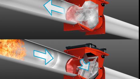

Im Ernstfall, wenn ein explosionsfähiges Staubgemisch in der Absauganlage zündet, macht die Rückschlagklappe ProFlap dicht. So verhindert sie, dass sich Flammen in andere Anlagenteile ausbreiten können. Keller Lufttechnik entwickelt diese Sicherheitskomponente kontinuierlich weiter. Jetzt gibt es die ProFlapPlus, deren Sensoren Alarm schlagen, wenn sie Verschleiß oder Ablagerungen bemerken, auch mit einem Sensor, der eine Strömungsüberwachung ermöglicht. Gute Nachricht für ProFlap- Besitzer: Die Plus-Funktion lässt sich nachrüsten und damit die Wartungsintervalle verlängern und die Sicherheit steigern.

Keller Lufttechnik entwickelt das seit Jahren erfolgreiche Produkt für die Entkoppelung von Explosionen organischer und anorganischer Stäube kontinuierlich weiter. Bereits 2017 zeigte die Rückschlagklappe, die mit Nennweiten von 140 bis 560 Millimeter erhältlich ist, was sie kann: Als verbesserte ProFlapIII mit noch dichter schließender Klappe sowie einer automatischen Verriegelung für den Ernstfall absolvierte sie die Prüfungen nach der neuen, strengeren Norm EN 16447 erfolgreich.
Plus-Version mit Sensorik
Inzwischen ist die überarbeitete Version der „intelligenten“ ProFlapPlus auf dem Markt. „Die Plus- Version verfügt über zwei Sensoren, die fortlaufend Auskunft über den Zustand der Anlage geben“, erläutert Jens Kuhn, Qualitätsleiter bei Keller Lufttechnik. „Ein Verschleißsensor im Gehäuse überwacht den Materialabtrag. Er schlägt Alarm, sobald dadurch die Druckstoßfestigkeit des Bauteils nicht mehr gewährleistet sein könnte. Ein Winkel- bzw. Klappensensor überwacht die Position des Klappenblatts und erkennt schädliche Ablagerungen dort.“ Auch eine Explosion signalisiere der Sensor, da sich das Blatt durch den Druck im Entstauber schließt, erläutert Kuhn.
Wartung nur noch halbjährlich
Sensorik sorgt nicht nur für ein Plus an Sicherheit. Betreiber freuen sich auch über verlängerte Wartungsintervalle, denn dadurch sparen sie Zeit und Kosten. „Ohne Sensorik ist eine wöchentliche manuelle Kontrolle des Bauteils nötig. Bei der Plus-Version von ProFlap genügt ein halbjährlicher Check. Das ist eine erhebliche Arbeitserleichterung“, sagt der Qualitätsleiter.
