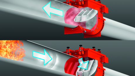

ProFlap III: Rückschlagklappe optimiert und zertifiziert
Entstaubungsanlagen müssen, so lautet die Regel, darüber hinaus explosionstechnisch entkoppelt sein. Das heißt: Das Durchschlagen der Flammen in die Rohrleitungen und mögliche Folgeexplosionen gilt es zu verhindern. ProFlap III heißt die Rückschlagklappe, die Keller Lufttechnik anbietet, um die Rohgasseite einer Anlage im Notfall abzusperren. Im normalen Betrieb hält der Luftvolumenstrom die Klappe offen. Im Fall einer Explosion kommt eine Druckwelle aus der entgegengesetzten Richtung und schließt die Klappe. „Wir haben die ProFlap weiterentwickelt“, erläutert Kuhn. „Die geschlossene Klappe dichtet das Rohr nun noch besser ab und verriegelt bei allen Modellen automatisch.“ Die Optimierungen zahlten sich aus.
Rückschlagklappen müssen nämlich jetzt eine strengere Prüfnorm (EN 16447) erfüllen. Die neue ProFlap III-Baureihe meisterte die Tests. „Dadurch haben wir in bestimmten Anwendungsgebieten, zum Beispiel bei Metall/Aluminium, jetzt ein Alleinstellungsmerkmal“, freut sich Kuhn.
Verschärfte Prüfungsanforderungen
Die Prüfungen seien äußerst spannend gewesen, erzählt der Qualitätsexperte. Es hätte zum Beispiel ein separater Test mit Metallstäuben stattgefunden. „Die reagieren besonders heftig. Die Temperaturen sind höher und der Druck baut sich schneller auf“, berichtet er. Befänden sich Bögen in der Rohrleitung zwischen Abscheider und der Rückschlagklappe, wirke sich das ebenfalls aus. Der Druck steige. Daher werde auch ein solcher Aufbau heute geprüft. „Interessanterweise nutzen die Prüf-Fachleute inzwischen Prüfbehälter, die ein minimales Volumen aufweisen. Das erscheint paradox. Doch in diesen Anlagen steigt der Explosionsdruck am schnellsten an und die Rückschlagklappe muss besonders zügig reagieren.“
