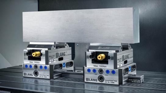

Im Frühjahr 2024 präsentiert LANG Technik ein neues Schnellspannsystem für Maschinentische und Automationspaletten. Es basiert auf erweiterbaren Spannleisten, auf denen Nullpunkt-Einheiten und Schraubstöcke direkt befestigt werden, ohne hierfür Grundplatten verwenden zu müssen. Dieses innovative Konzept spart zum einen deutlich Rüstzeiten und zum anderen bietet es insbesondere bei größeren Stückzahlen ein großes Potential, um Kosten einzusparen. Die großen Vorteile des Schnellspannsystems sind Flexibilität und Geschwindigkeit.
Quick•Point® Rail ist innerhalb von 2 Minuten installiert und einsatzbereit. Eine Vorbereitung des Maschinentisches oder der Automationspalette ist dafür nicht notwendig, weshalb sich das Schnellspannsystem auch wieder rückstandslos entfernen lässt. Spannmittel können hochpräzise und variabel in 4mm Intervallen an den Spannleisten positioniert werden, je nach Bedarf und Anwendungsfall.
Das neue Schnellspannsystem reiht sich mit seiner Innovationskraft nahtlos in die Reihe der vielen patentierten Spanntechnik-Lösungen von LANG Technik ein und verspricht zahlreiche Möglichkeiten zur Optimierung von Produktionsprozessen in der zerspanenden Fertigung.
