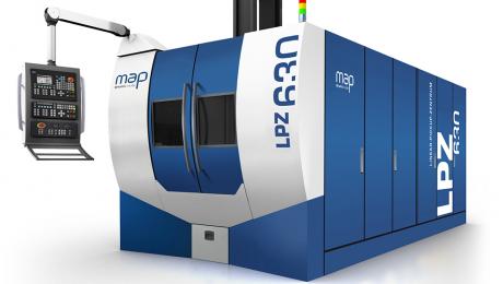

LPZ Serie - Der Vorsprung wächst linear
lerincgmbh news Image
Linearmotorantriebe - Schnell & Stark!
Hohe Positioniergenauigkeit durch umkehrspielfreie Direktantriebe. Das verschleiß- und reibungsfreie Antriebskonzept bietet eine hervorragende Langzeitgenauigkeit und eine einfache Wartung.
Kompetenz in Dynamik:
  • Beschleunigung bis 1,6 G
  • Vorschubgeschwindigkeiten bis 120 m/min
  • Modular aufgebaute Architektur
  • Praxisgerechte Konfigurationen
Dynamischer NC-Dreh-/Schwenktisch
Die hochgenaue Dreh-/Schwenktischeinheit mit dynamischen Torque-Motoren in der A- und C-Achse ermöglicht auf der 440 mm Planscheibe die Bearbeitung von bis zu 400 kg schweren Werkstücken.
  • Standard, Planscheibe mit T-Nuten
  • Option 1, Planscheibe mit Lochraster
  • Option 2 , Nullpunktspannsystem und Palette
  • Option 3, Nullpunktspannsystem für Vorrichtungen
LPZ Serie >>> Dynamisches 5-Achsen Programm
LPZ500
LPZ630
LPZ1000
LPZ1400
X-Achse
500 mm
700 mm
900 mm
1.410 mm
Y-Achse
700 mm
955 mm
1.040 mm
1.040 mm
Z-Achse
500 mm
500 mm
670 mm
670 mm
Tisch
Ø 440 mm
Ø 440 mm
Ø 440 mm
Ø 440 mm
