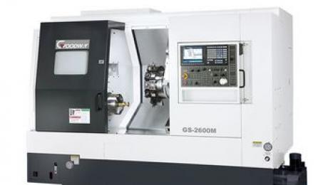

Goodway GS Serie
Hohe Drehleistung für maximale Effektivität. Alle Maschinen der GS-Baureihe bieten überdurchschnittliche Performance im Bezug auf Spindelmotorleistung, Stabilität und Ausstattung.
Solides Gussbett
Der niedrige Schwerpunkt des 30° Gussschrägbett gewährleistet eine enorme Stabilität und ist die ideale Voraussetzung für extreme Schwerzerspanung und hohe Genauigkeiten über einen langen Einsatzzeitraum.
Flachgeführt und stabil
Die großen Führungsbahnen auf dem einteiligen Maschinenbett sorgen für die nötige Stabilität. Alle Kontaktflächen wie Führungsbahnen, Spindelstock, Revolver und Reitstock zum Maschinenbett sind handgeschabt und gewährleisten höchste Präzision.
Hochleistungs Spindelsystem
Für die gesamte GS-Baureihe stehen zahlreiche Spindelspezifikationen zur Auswahl. Angefangen bei Antriebsleistungen von 22/18,5 kW bis hin zu 37/30 kW können für alle Bearbeitungsaufgaben die passenden Konfigurationen angeboten werden.
Die Maschinen der GS-3000 und GS-4000 Serie können optional mit Gegenspindel ausgerüstet werden.
